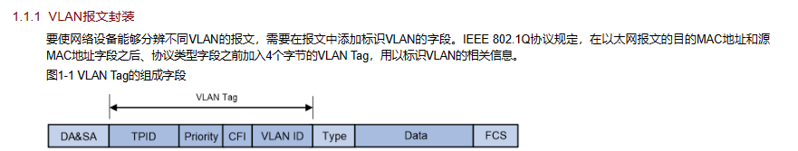

我问的是交换机学习到终端的MAC地址哦,终端刚开始发出的包肯定不携带VLAN呀?接入交换机的接口才有vlan,我问的是终端刚开始发出的包是什么
0_1 发表时间:2024-04-29
模拟器测试了下,应该是ARP报文
0_1 发表时间:2024-04-29
回复0_1:
vlan不vlan,我只用了这个图而已
落啦耳朵 发表时间:2024-04-29
