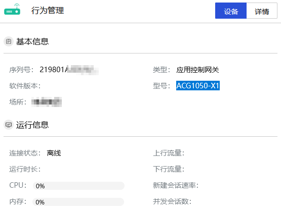

在ACG配置命令,就可以显示在线了。 cloud url opstunnel-seccloud.h3c.com cloud https port 8443 cloud protocol https cloud type cmtunnel
命令行里打不了,在#号状态下如图所示的提示。
zhiliao_ok 发表时间:2024-04-30 更多>>
从哪里输这个命令呢?
命令行
zhiliao_sEUyB 发表时间:2024-04-30
添加了提示离线哦。。WEB里面不需要配置吗?
