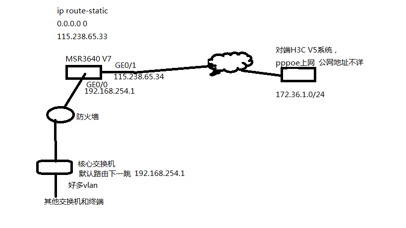

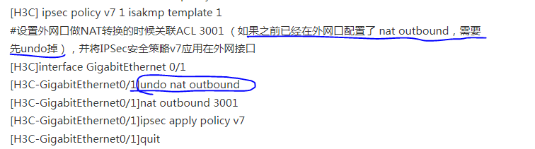

根据官网案例配置的,总部固定公网ip,分部不知道,配置完毕后不通,案例中的undo nat outbound没有做,有业务在运行,undo掉是不是业务要中断一下。两台交换机配置在下面,大哥们帮我看下
拓扑图

野蛮模式需要分布主动访问总部流量触发,才能建立隧道
nat需要先配置好才能测试
