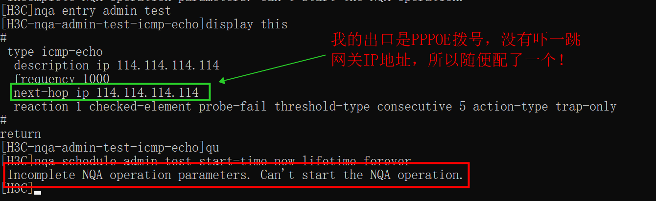

H3C MSR3600路由器如何配置NQA+Track实现链路冗余?
出口用的是2条ADSL宽带,采用PPPOE拨号上网,配置完NQA+Track后,
启动探测时报错“Incomplete NQA operation parameters. Can't start the NQA operation.”
不完整的NQA运行参数,无法启动NQA操作!
麻烦大佬指点一下,我的配置哪里有问题,或者用其他方法可以实现吗?谢谢

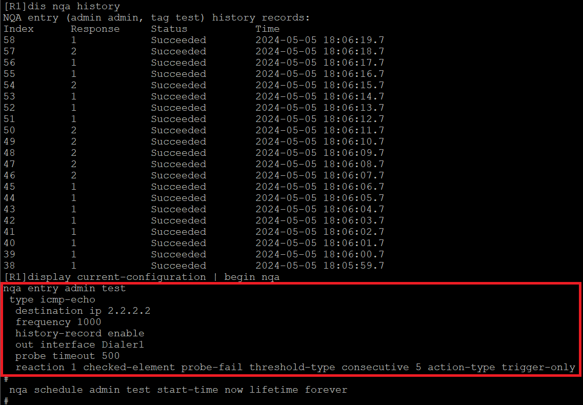

两个问题:
1.目的地址是destination ip而不是description(描述)。
2.在pppoe拨号场景下,如果想指定nqa的下一跳,直接指定出接口就可以了,
比如out interface Dialer1。
PS:经模拟器测试,nqa功能不会进行路由迭代,pppoe拨号场景下甚至不写next-hop ip也能测试成功,但在不指定out interface时测试的数据包可能会发到其它链路上;普通以太网固定地址场景下写next-hop ip 114.114.114.114会测试失败,设备并不会迭代再去查询去114的路由下一跳。因此还是建议配置out interface。

配置应该是destination ip 114.114.114.114不是description ip 114. 114. 114.114
nqa entry  x  x
type icmp-echo
  reaction 1 checked-element probe-fail threshold-type consecutive 5 action-type trigger-only
nqa schedule x  x  start-time now lifetime forever
track 1 nqa entry x x  reaction 1
ip route-static 114.114.114.114 32 Dialer0  track 1
#默认访问公网的路由走PPPoE的接口,由于Track需要跟下一跳参数,而PPPoE获取地址的dialer口IP地址不固定,下一跳不固定,所以采用路由迭代的方法:114.114.114.114有的地址禁ping了,可以换成223.5.5.5
