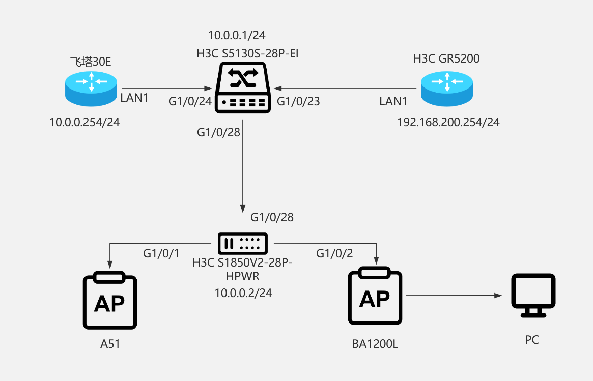

如网络拓扑:
办公网:10.0.0.0/24
生活网:192.168.200.0/24
需要实现
1、GR5200管理A51吸顶AP、BA1200L面板AP;
2、BA1200L默认网口需使用10.0.0.0/24的IP;
3、SSID需设置OFFICE及LIFE,OFFICE使用10.0.0.0/24的地址,LIFE使用192.168.200.0/24的地址;
