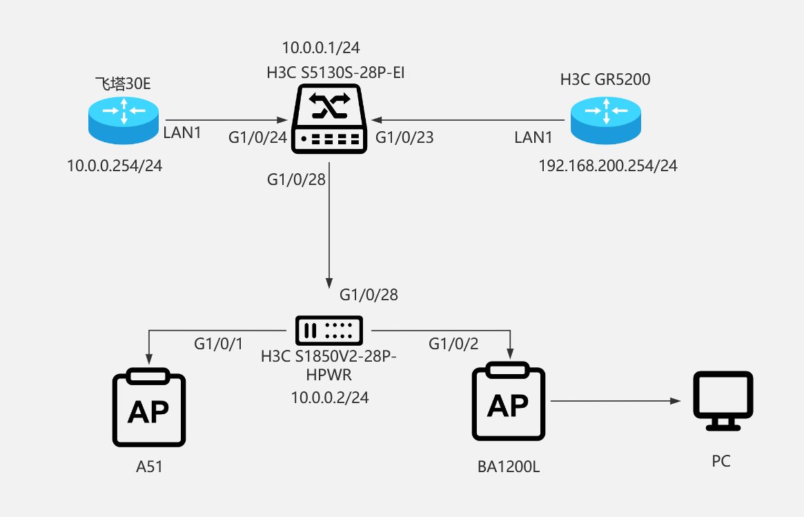

如网络拓扑:
办公网:10.0.0.0/24
生活网:192.168.200.0/24
办公网及生活网同时接入H3C S5130S 核心交换机。
需要实现
1、GR5200管理A51吸顶AP、BA1200L面板AP;
2、BA1200L默认网口需使用10.0.0.0/24的IP;
3、SSID需设置OFFICE及LIFE,OFFICE使用10.0.0.0/24的地址,LIFE使用192.168.200.0/24的地址;

SSID里面可以设置桥接vlan,可以对终端发送上来的数据包打上对应的vlan标签,有线网口只能使用默认的交换机所在的vlan(即有线口不能标记vlan tag)

你的这个需求可以实现,不知道楼主要提的问题是什么?
1.飞塔防火墙如果有条件,可以内网连两根线。LAN1办公网,生活网LAN2接在S5130上用VLAN100,200来隔离(没有三层交换机用网关防火墙做路由)。
2.S5130S按图所示28口配置VLAN100(办公网),下连的S1850做傻瓜交换机使用不用配置。
3.S5130S按图所示23口配置Trunk接 GR5200 。
4.按你的规划你的GR5200和AP不在同一个网段,所以需要在VLAN100办公的DHCP服务器上配置DHCP时加上option43 192.168.200.254,以便让瘦AP能注册到AC上来。至于DHCP可以做在飞塔上,或者是GR5200上。
5.配置GR5200 创建两个SSID,分别关联vlan100,vlan 200来区别。
以上就是对于你需要的配置思路 。
