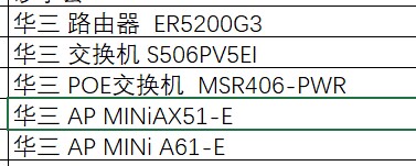

一台交换机(型号:MSR406-PWR)连着8个AP, 之前是8个AP正面的灯是亮的,现在只有1个AP的灯是亮的,所有AP都是在线的。我想问一下为什么灯突然不亮了
