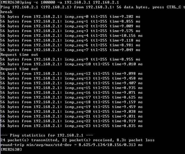

IPSEC VPN一端固定IP,一端为拨号,用的野蛮模式。通道已经建立,两边内网也能Ping通,但是会无规律丢包(延迟正常),10%左右的丢包率。Ping外网地址又是很正常。
但是,如果把固定端的路由器重启后,就会在一段时间内不丢包,过了一会,又会丢包。
拨号端的路由器做了NQA
路由器为MSR3620   MSR2630,都是V7的
在线等!

可以两端出口设备各起一个loopback地址,走vpn的acl加上loopback互访的数据,两端loopback互ping,如果这样不丢包,可以定位中间的vpn隧道应该没有问题,然后在具体排查内网链路,如果loopback地址互ping丢包的话ipsec 报文统计, 看是不是一端的发有增长,另一端的收没有增长,如果是这样一般都是丢在链路上了, 这个也是一种方法
这个不是连续的丢包

这个不是连续的丢包,这个方法看的不是这么清楚

问题怎么解决的啊?同样的环境,同样的问题。丢包更严重,50%。而且vpn会断开。清空ipsec sa后会恢复
