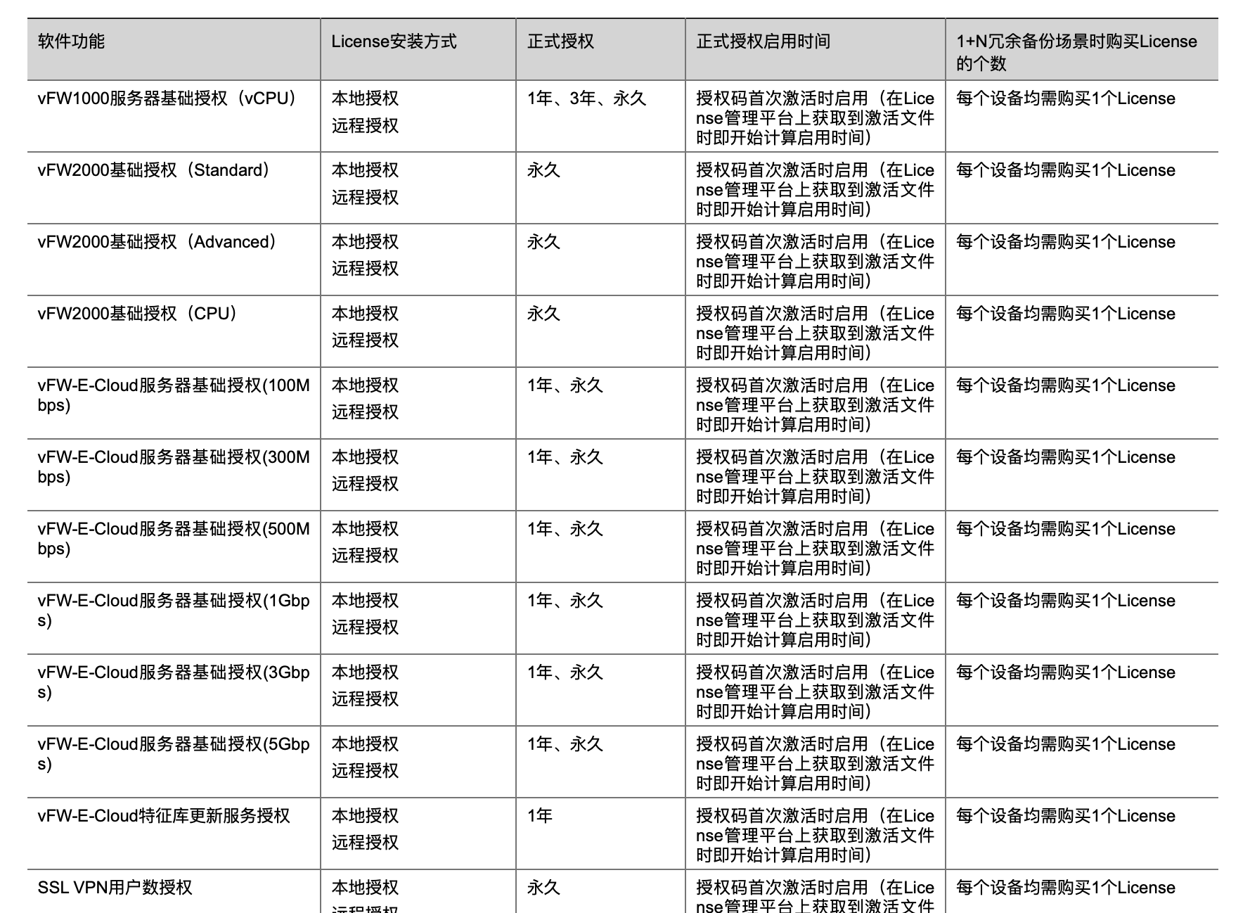

请问下:
1、vFW-E-Cloud的授权,我看到最大的性能只有 5G,服务器基础授权(5Gbps),一台vfw可不可以叠加多个license来增加性能,比如5G+1G=6G。
2、比如5G性能的vFW,需要对应的虚拟机性能是怎么样的?安装手册上,我看到3个规格的虚拟机要求(1vCPU、4vCPU、8vCPU),没有看到对应流量的硬件性能要求。
3、vFW2000中的Sta、Adv、CPU,具体有什么区别吗?
https://www.h3c.com/cn/Service/Document_Software/Document_Center/Home/Switches/00-Public/Installation/License_Guides/H3C_vFW_vLB_License_Long/?CHID=483907
您好,参考
答:可以,但是设备最大性能还是5G,license就浪费了
答:这个没有硬件性能要求
答:参考说明书

多谢回答。
1、请问下,为什么最高只做到5G的性能,性能要求高的地方,就不够用了,不能有10G、20G的性能么?
2、说明书里,也没写Sta、Adv、CPU的相关介绍,我可能没找到。
这就是厂家的精明之处,比如网络带宽升级10G,那么你就必须更换更高配置的硬件
