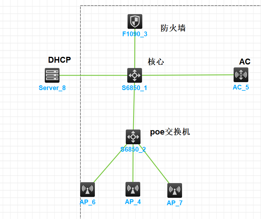

大佬们  这个拓扑合理吗,还有防火墙接口怎么配置DHCP中继模式,我现在需要指定DHCP中继服务器,然后让AC指向中继地址,让AP获取到地址
您好,可以配置
Zldr 四段
粉丝:2人 关注:0人
这个拓扑没问题  可以配置
1、拓扑合理
2、中继配置位置不合理
3、你的中继应该配置在vlanif的网关处,你的网关应该放在核心交换机上
