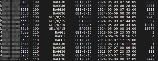

设备开启STP后,发现大量mac漂移记录

目前只有核心做了根保护,汇聚和其他交换机都是只敲了stp global enable命令,现在发现汇聚1/0/15口级联的交换机mac地址会漂移到汇聚和核心的BAGG36接口
顺着接口往下找,dis lldp nei list看看邻居是自己的,就是环路了
这里面主要是有些是单一接口下面环路
您好,当前这个接口出现了大量的MAC地址漂移记录,你看下那个times,这个值一直在增长的话就说明存在环路,环路在current 和source 端口之间,然后看时间是否是最近的时间就可以
