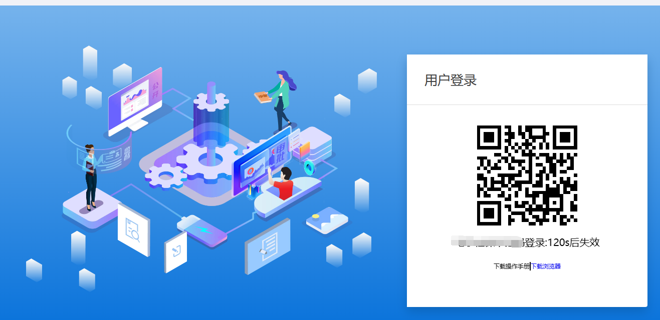

比如A外网用户10.8.0.0(地址不固定)访问B内网的业务192.168.1.4某个单点登录WEB页面,但操作这个页面后会跳转到192.168.1.5,192.168.1.6,192.168.1.7上面,单独把192.168.1.4做nat server不能满足场景。有其它好的办法吗?

1.4的9999是什么业务
zhiliao_sEUyB 发表时间:2024-05-10
只是一个单点登录页面,后面有三个系统
zhiliao_M43LQ 发表时间:2024-05-10
不同用户,扫码对应不同系统
内部访问测试一下业务情况
能跳转1.4,然后扫描后在跳转到1.5吗?
内部没问题,只是想解决外部访问浏览器地址跳转问题
老师,请指导下
zhiliao_M43LQ 发表时间:2024-05-11
回复zhiliao_sEUyB:
是的呢
回复zhiliao_sEUyB:
是不是只能用VPn方式实现了
你这感觉跟映射没关系,映射业务页面能正常打开,但是扫码后跳转其他页面
zhiliao_sEUyB 发表时间:2024-05-11
要实现是不是只能用VPn方式来实现
zhiliao_M43LQ 知了小白
interface GigabitEthernet0/0
nat server 4 protocol tcp global current-interface 5002 inside 192.168.1.4 9999
ip address 10.8.56.253 255.255.255.0
开这个页面http://10.8.56.253:5002/扫码后,会跳转到192.168.1.5上面,浏览器内地址就变成http://192.168.1.5,就打不开了
