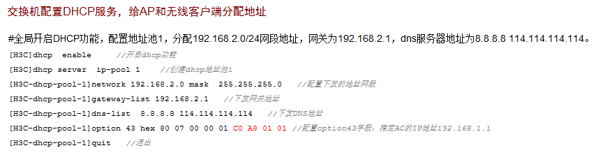

没什么区别,,给AP发IP的dhcp池写清楚AC用于管理AP的IP地址的16进制地址就行啦,
一张图说清楚:
