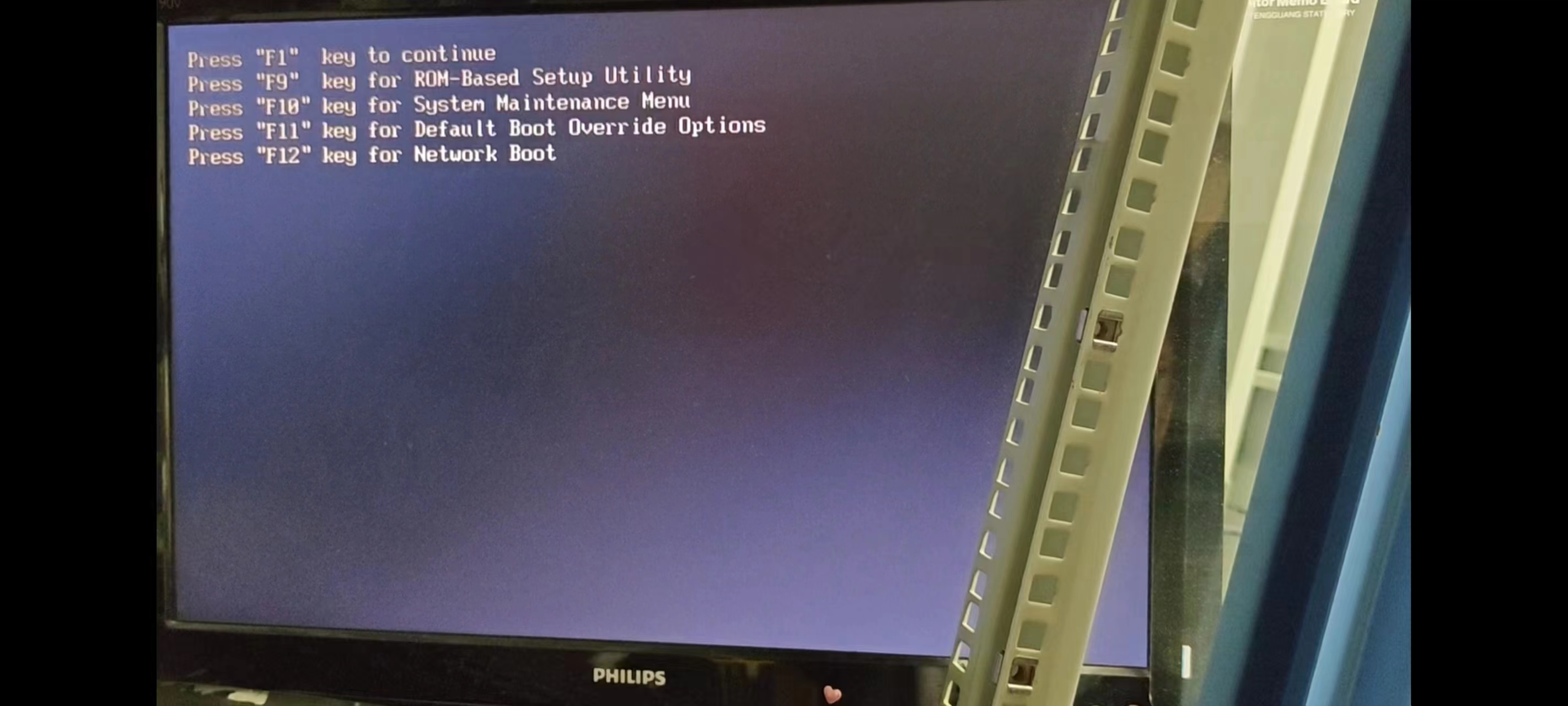

DL388 G7在一次意外停电后,无法由RAID启动,也无法进入RAID设置,请问应该如何操作恢复?

只是启动项没找到吧,不能算raid异常,你进F10里面看下raid情况
看下服务器ilo口是否能进入,iko口能进入,进去看下服务器各个组件的模块状态,你这个有可能raid卡坏了
