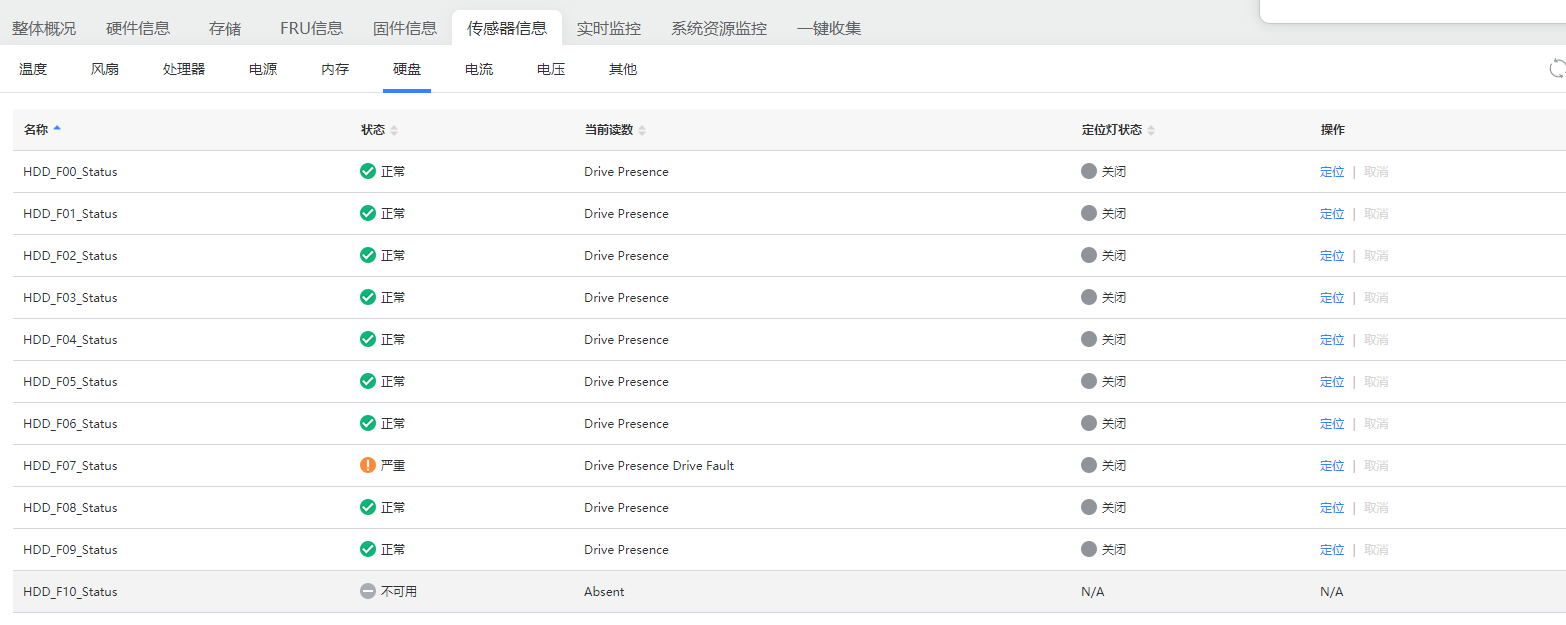

服务器提示drive presence drive fault 是这个硬盘故障了吗,需要更换硬盘吗?

某局点在进行UniStor X10000 G3存储服务器上架时任意插拔硬盘后导致部分槽位硬盘无法识别,在HDM上显示硬盘故障的告警,出现Drive fault的告警或者Drive Presence Drive Fault的告警。在HDM解决存储管理界面对应槽位的硬盘也无法识别,告警截图如下:
