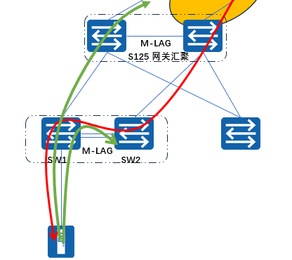

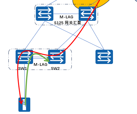

网管在汇聚上,汇聚与接入起M-LAG,接入SW1下单接一台服务器
问题:
1.运维机ping服务器 流量如红色表示,做流量统计发现流量从汇聚02进入,到达SW2,经过peer-link到SW1,回程流量进入SW2经peer-link,到达SW1,SW1就丢包了 这是为啥??。 检查设备M-LAG配置 都正常,STP都正常,接口下无错误包
2、时断时通的现象
Ping4个包
来时流量经网关S125-2---SW2---peer-link---SW1,再到服务器
回包流量如下 ,ping4个包 一个包直接经SW1到汇聚,就可以通
4个包走peerlink,通信失败
会出现ping包数量与流统包数量不一致的情况
Ping4个包 3个能ping通,在SW1指向S125-1的接口可以看到3个包,在peerlink出口一直是4个包
服务器---SW1---S125-1----个别包通信成功
服务器---SW1—peer-link—SW2  丢弃
为什莫ping的包和流统的包会不一致??
流量经SW1出去到网关就能通,为啥会绕peer-link去SW2???   一部分走SW1到网关,大部分peer-link   ???

1.为啥流量要走peer-link?上行是聚合还是两条线通过stp阻塞的?如果是后者,那故障时候是否有TC
2.看下接入上是否存在mac飘移
恋雨 五段
粉丝:4人 关注:0人
汇聚与接入起M-LAG接口应该是接4根线,你少接了2根吧?你那2根线是做的聚合吗?
