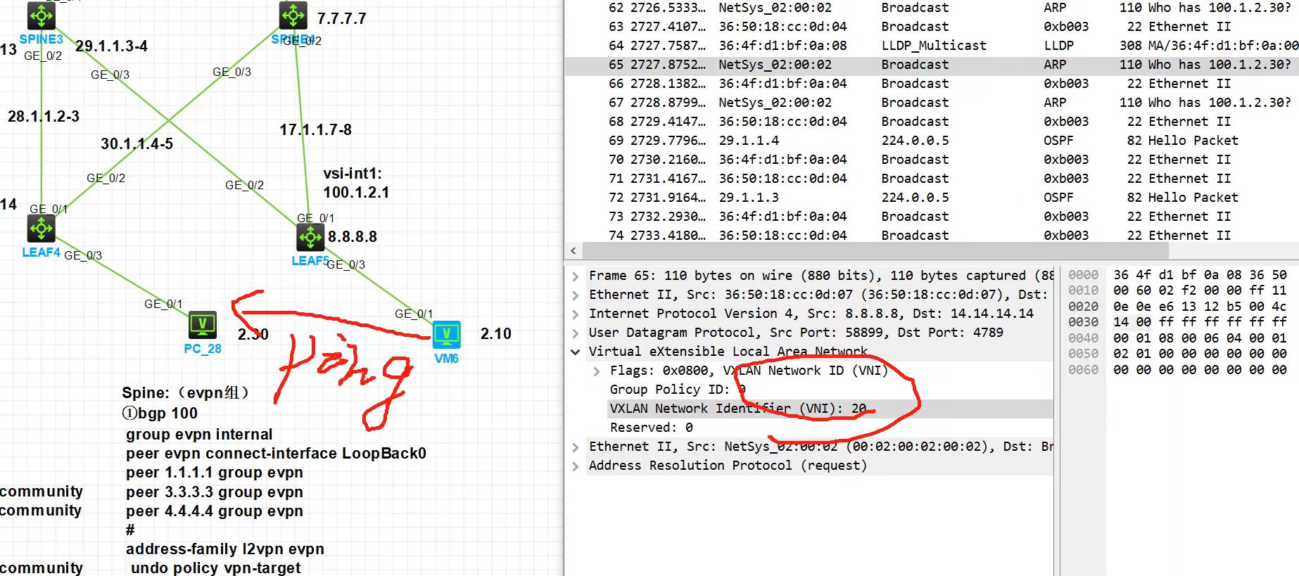

如图,下面两台主机100.1.2.10 100.1.2.30不能互通。求指教

应该是做的evpn vxlan
模拟器有个问题,你要把ac口的配置删掉过后,再配置一次就可以通过了
