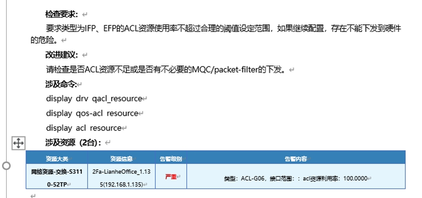

巡检交换机,ACL资源告警,ACL-G06资源满了,但是其他ACL-G资源还有,这个后续在新增ACL资源有影响吗,是不是会使用其他ACL-G资源

根据输出看,ACL资源已配置用尽。
如果在增加同类型配置可能导致配置下发失败或转发异常。
建议考虑更换板卡或扩容板卡来解决。
如果暂时不具备增加硬件的情况下,建议优化网络配置或看看是否有新版本调整acl资源分配。
设备没起ACL,接口下配置在用的没发改,好在应该不会新增了
