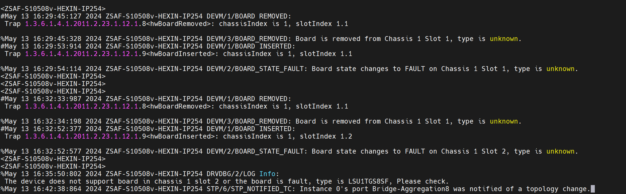

主板可以读到板卡,但是提示异常,线路不通板卡是LSUM1TGS8SF0
提示日志上来看下
版本有没有问题 因为我看版本是17年的了

你看
Faker丶 发表时间:2024-05-13
不适配

弄错了 板卡是这个LSU1TGS8SF0
日志提示是不适配
zhiliao_sEUyB 发表时间:2024-05-13

提示板卡状态已经更改 你再看下
是这个LSU1TGS8SF0

设备不支持1插槽2中的板卡,或者板卡故障
Zldr 发表时间:2024-05-13
是这个LSU1TGS8SF0
