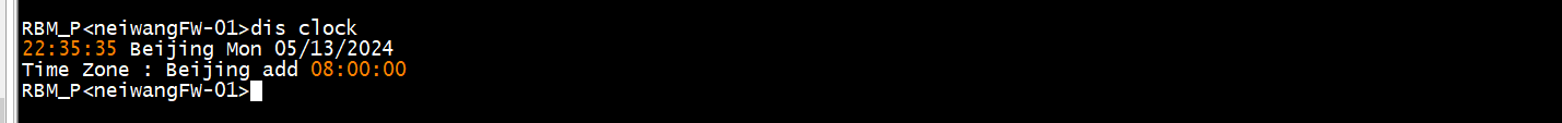

SMP纳管的安全设备配置了NTP时间同步服务器,平台WEB系统日志显示有一台设备时间与平台时间相差超过1小时,但是同一时间查看设备时间与SMP系统底层时间应该是一致的,是什么导致的?10.20.200.3防火墙设备查看系统时间SMP平台底层查看系统时间SMP安全平台日志
