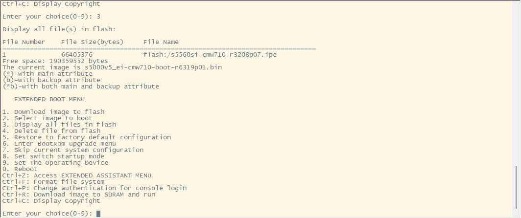

交换机在串口删除了系统 怎么能重新安装上 我手再也不贱了

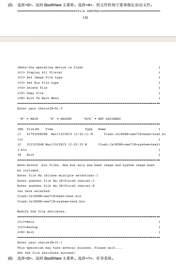

随便找个版本说明书,然后附录都有升级操作说明的。通过bootware方式参考:
https://www.h3c.com/cn/d_202312/1981353_30005_40.htm

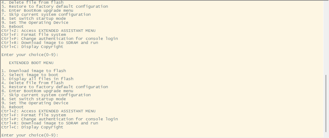

开机就这个菜单 没有其他东西了 把文件上传到交换机了 没找到地方引导
zhiliao_w4Yyi9 发表时间:2024-05-20
你截图菜单2下找下呢

ipe 已经拷贝到flash 没找到什么方式释放这个文件
zhiliao_w4Yyi9 发表时间:2024-05-13
仔细看操作步骤
