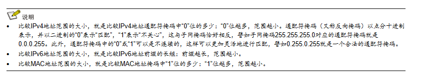

说明
·     比较IPv4地址范围的大小,就是比较IPv4地址通配符掩码中“0”位的多少:“0”位越多,范围越小。通配符掩码(又称反向掩码)以点分十进制表示,并以二进制的“0”表示“匹配”,“1”表示“不关心”,这与子网掩码恰好相反,譬如子网掩码255.255.255.0对应的通配符掩码就是0.0.0.255。此外,通配符掩码中的“0”或“1”可以是不连续的,这样可以更加灵活地进行匹配,譬如0.255.0.255就是一个合法的通配符掩码。
·     比较IPv6地址范围的大小,就是比较IPv6地址前缀的长短:前缀越长,范围越小。
·     比较MAC地址范围的大小,就是比较MAC地址掩码中“1”位的多少:“1”位越多,范围越小。
