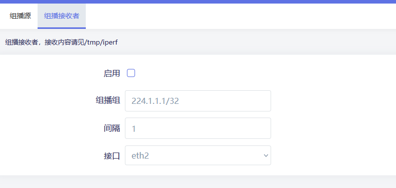

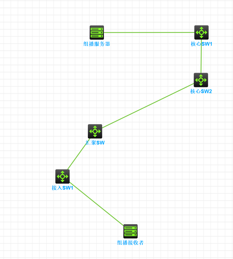

请问下各位大佬,怎么在HCL模拟器中,让组播接收者加入组播组,实验采用PIM-S M模式和组播vlan,单播路由和PIM-S M、igmp配置均已完成。
PIM-S M是组播接收侧主动加入组播组,才能收到组播报文。
同配置在e,n,s,p中已成功实现,能在组播接收侧拉倒组播源下发的视频流,,hcl模拟器没有拉视频流这个功能,但是有在openwrt下发组播报文的功能,所以想尝试下,能不能在组播接收侧获取到组播报文。
组播服务器和组播接收者在openwrt的多播配置都配置好了。目前问题就是服务器下发组播报文的时候,不知道如何让接收者加入组播组。

这里启用就好了
试了还是不行,中间经过设备,能查到pim路由表,但是接收侧抓不到组播报文。不过组播源和组播接收者直连就可以了,可能需要别的方法做组播实验。

模拟器上,组播报文经过设备后,就抓不到组播报文了,是否是模拟器的原因?
