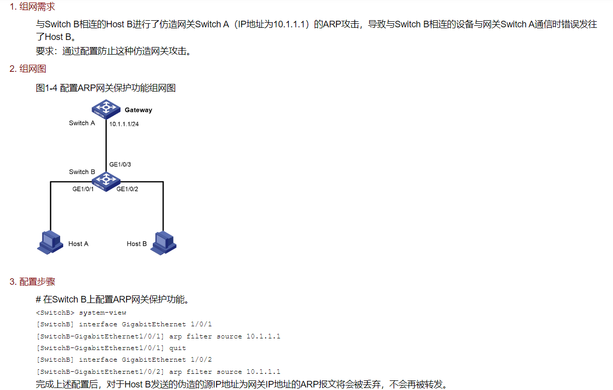

ARP网关保护配置即可解决

那你只能配置dhcp-snooping + arp detection来实现,只有自动获取的才能有表项,才能通过检查去上网。

你dhcp地址池可分配地址把网关的地址排除出去,比如网关是192.168.1.1,dhcp地址池分配地址为192.168.1.2-192.168.1.250,或者保留一部分地址给网络设备使用
