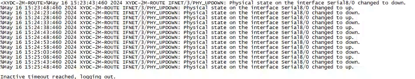

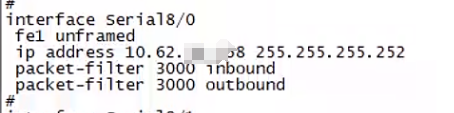

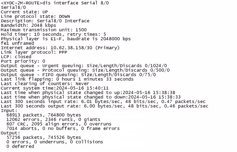

MSR3640路由器进行打环测试 接口一会UP一会DOWN
2024-05-16提问
  • 0收藏,2800浏览
使用E1线接到DDF架上,进行本地打环测试。接口一会UP一会DOWN。这是正常现象还是故障?
