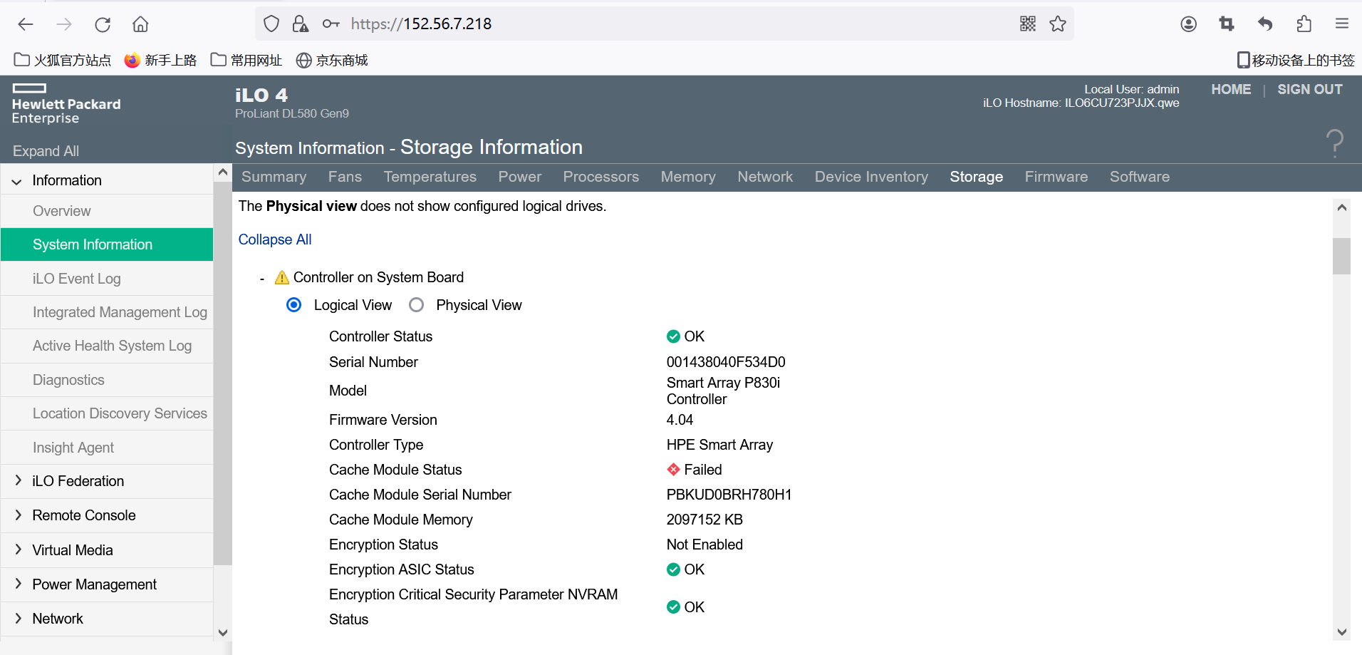

请问这个是什么故障告警,缓存是阵列卡集成的吗?Part number 号是多少
  1. 缓存模块故障:缓存模块本身存在问题,可能是硬件故障导致的。建议您检查缓存模块是否正确安装,连接是否稳定,并尝试重新插拔缓存模块来排除故障。
  2. 固件问题:缓存模块的固件可能需要更新,或者固件存在异常导致状态显示异常。建议您查看服务器更新说明,并升级固件到最新版本。
  3. 连接异常:与缓存模块相关的连接线路异常,导致服务器无法正确读取或通信。建议您检查连接线路是否正常连接,排除线路故障。
粉丝:8人 关注:15人
正常来讲这个是缓存电池fail导致的缓存降级,更换电池即可。
