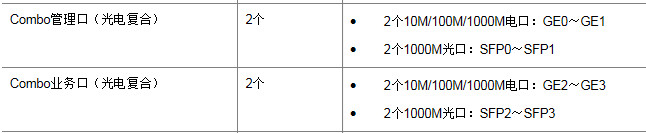

有一条电信外线是光纤接入的,速率是100,自协商情况下不通。尝试过在交换机上使用同样的光模块,自协商一样不通,但是改成100M就能通。而接到ACG上,把端口速率改成100M还是不通。

  复用口的光口都是1000M的,电口可以10M\100M\1000M
2017-09-16_212627
可以在H3C官网文档中心的ACG2000-M的安装手册中可以查到

想请问下,类似的设备信息在哪可以查?
zhiliao_64181 发表时间:2017-09-16
暮逍遥 发表时间:2017-09-16
