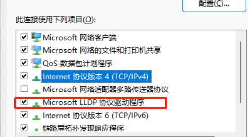

问题1 、日志打印出来的LLDP  是你电脑上勾选开启了LLDP
剩下其他的问题你先用其他的电脑测试一下,看是电脑的问题还是交换机dhcp snooping 问题
