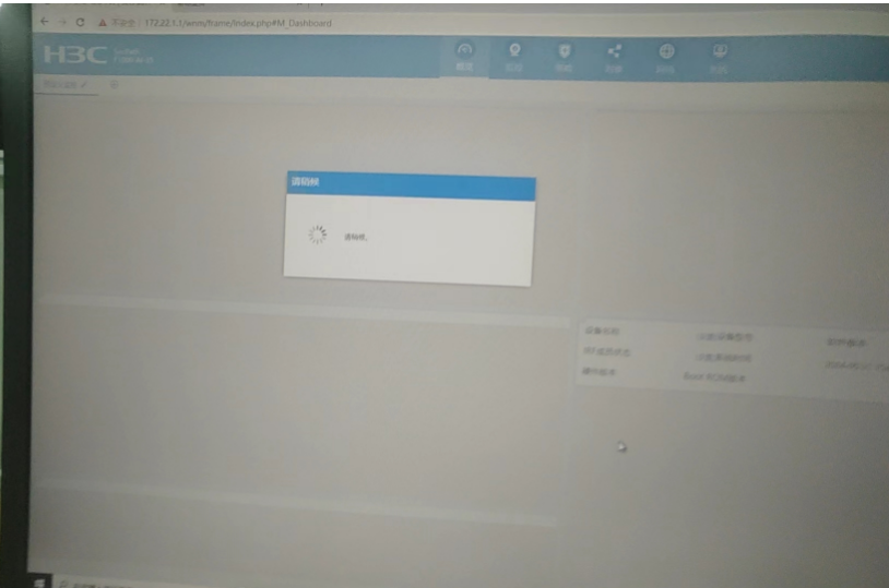

F1000-F1000-AI-35 web登录后提示“请稍后”,所有页面都打不开,看知了上有个案例说升级版本;
设备目前版本是R8860p28,请问我这个问题是不是版本问题?如果是,能不能直接升级到年度版本(R8860P430)不需要过度版本吧
说明:命令行SSH还可以登录,用命令行升级有没有要注意的?
我的现象:

正常,设备还在正常使用,就是WEB不行,重启防火墙也不行换浏览器也不行

SSH正常,能正常使用命令行;设备还在正常运行业务还好的,就是WEB用不了

换过浏览器,也重启过防火墙都不行。WEB是到输用户名密码的,输了密码能到WEB界面,就是不显示内容,都是“请稍后”。这个问题你看下,我和这个很像https://zhiliao.h3c.com/Theme/details/220194

查看设备运行状态正常,CPU内存和磁盘空间都足够,就是WEB登录(能输入用户名密码)后界面一直显示“请稍后;命令行SSH正常,从R8860p28直接升级到R8860P43版本后恢复。
