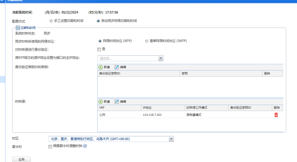

配置一个ntp,这个地址是“中科院国家授时中心”的:
设备如果都可以联网 可以同步114.118.7.163或者***.***
设备如果不能联网,可以有一个设备联网同步时间(或者手动设置时间),其他设备同步该设备的时间即可
