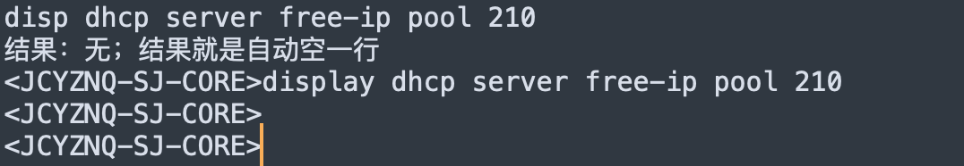

为什么pool 210没有可用IP了?
如何解决?
通过我给的配置可以看到,除开“已用IP、冲突IP”,10.20.210.xxx/24 网段是还有可以IP的,但是在核心交换机 disp dhcp server free-ip pool 210 的结果就是没有,直接空一行。

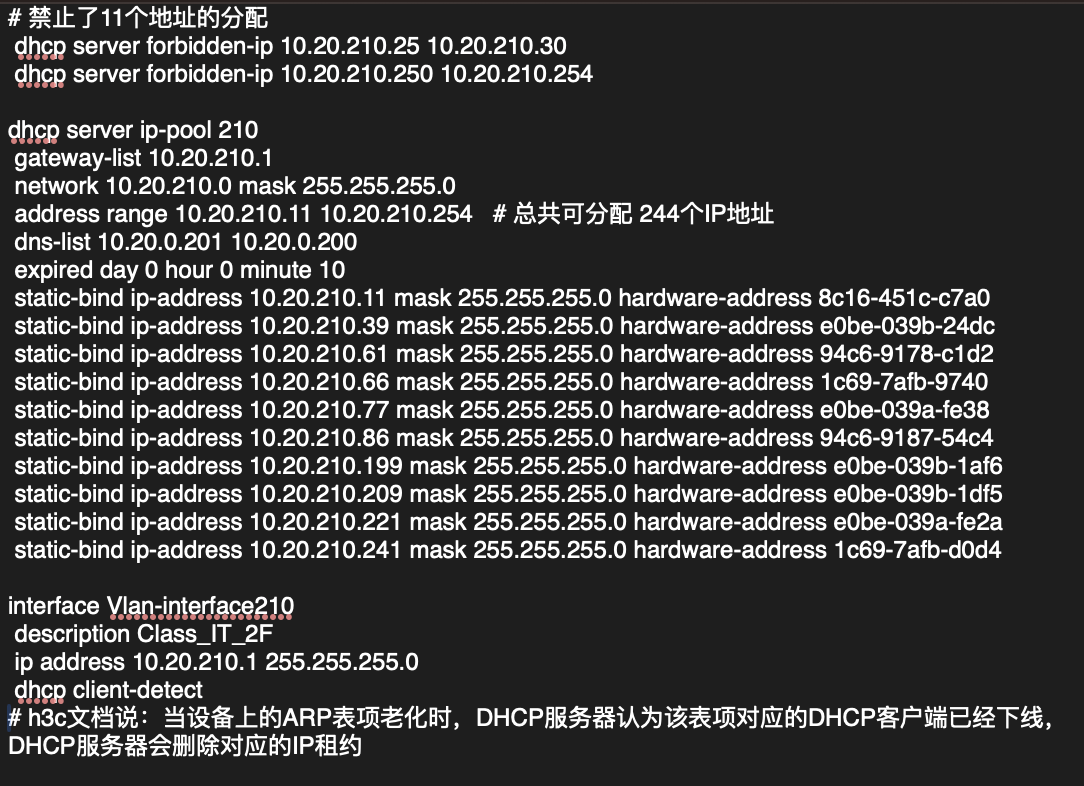

注:通过后面的查看配置可知:总共可分配 244个,禁用了11个,已用:67,冲突46个,无论如何都应该还有IP地址可以分配的。

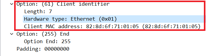

(2)2个问题
为什么很多网段地址池的”ip-mac对“的mac前面都有01。这个01是什么意思?
虽然都是自动获取IP,但为什么有的mac前就有01,有的就没有呢?如果有h3c文档,请用文档说明。
--关于 mac 地址前有 01 的截图--
组网 和 现在核心交换机S7500E 的配置如下
1、组网描述
我有一个h3c交换机搭建的局域网。
核心交换机是:S7500E。接入交换机是:S5130S-52S-EI。
应用地点:学校。发生问题的VLAN:210,在windows计算机教室。
核心交换机作是所有vlan的DHCP服务器;所有区域的VALN都在核心交换机上有 VLAN interface,且他还是是这些VLAN的网关;每个VLAN大致容纳250台左右终端。

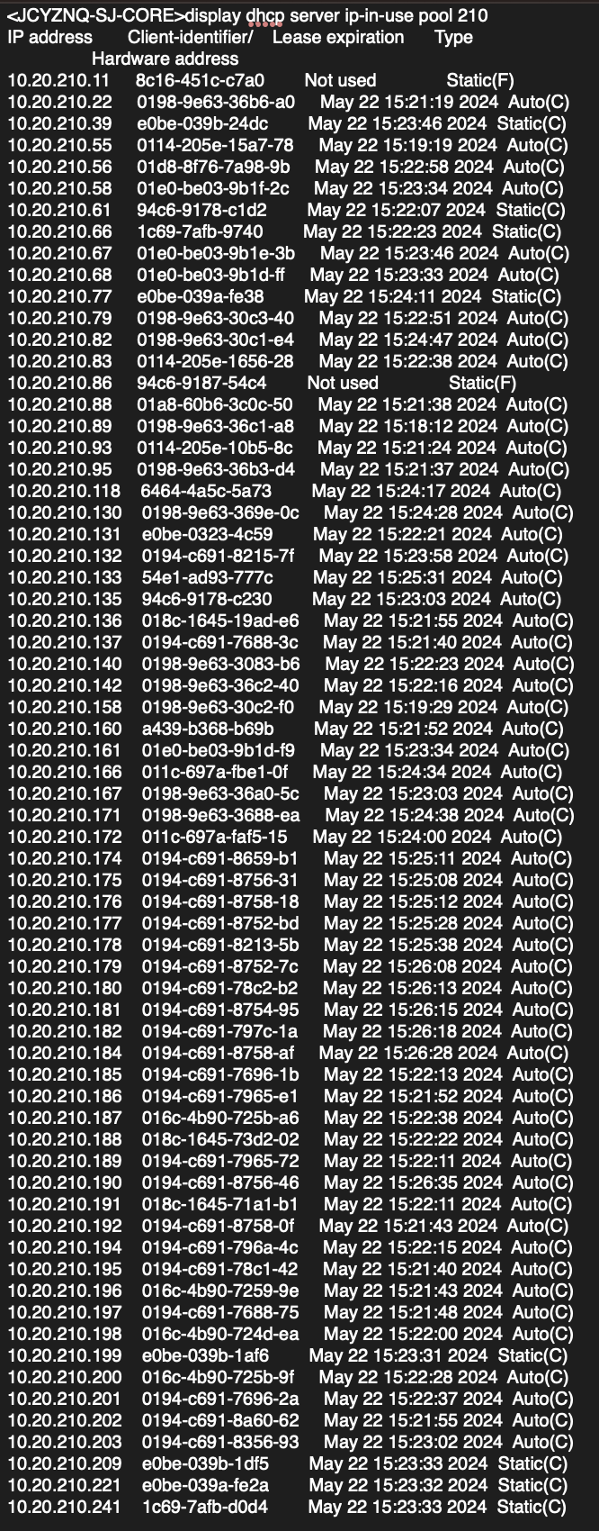

2、核心交换机的 210地址池
3、核心交换机的 “210地址池的used”

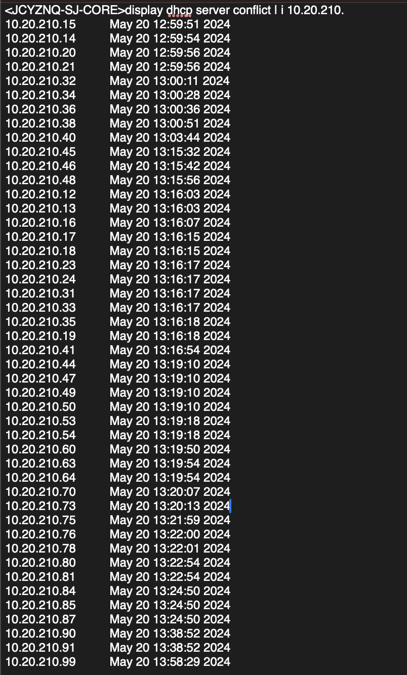

4、核心交换机的 “210地址池的conlict”
5、核心交换机的 “210地址池的可用IP”

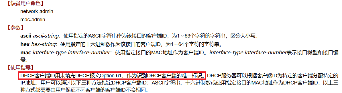

我先回答第二个问题:
01代表硬件类型是以太网,抓包看一下就很明显了。
交换机上查到的这列信息Client identifier/Hardware address,这个显示里有没有01都是正常的,和H3C没啥关系而是跟你的终端有关系。
你的终端请求ip地址时携带了option 61那么交换机显示的就是这里面的内容(如下图,此时交换机会显示Hardware type和Client MAC address,所以你会看到mac前面有个01),要是你的终端发送的这个option里的内容没有Hardware type只有mac地址,那么你看到的显示就是单纯的mac。

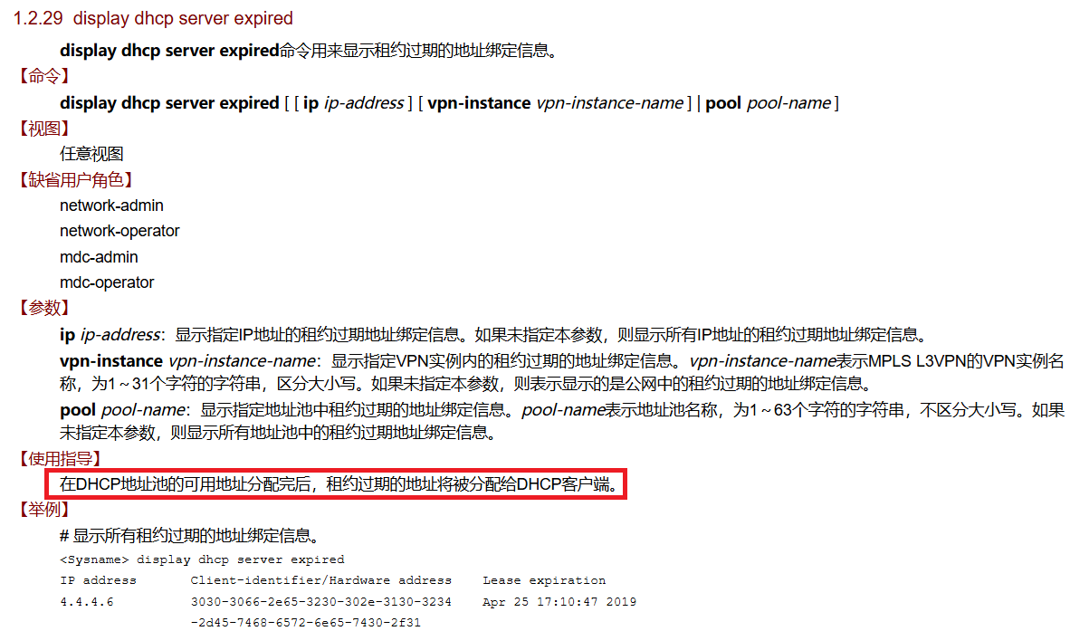

至于第一个问题,这个已经有其他人回答了。
因为你的dhcp租期较短(10分钟),所以可能存在很多租期超时的ip,建议 display dhcp server expired看一下。
粉丝:2人 关注:0人
可以看下超期地址池是否有地址,DHCP下发地址会优先下发free-ip中的地址若free-ip中没有地址会从 expired超期地址池中获取
