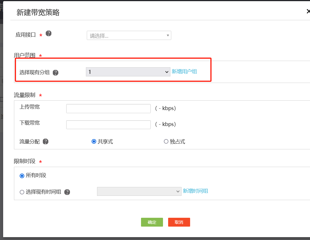

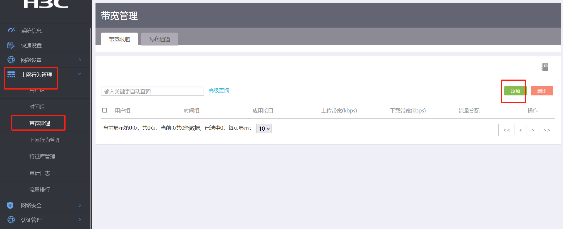

粉丝:64人 关注:2人
路由器看你是什么型号的,比如这个,分组那里配置你要限速的网段
Admin 四段
