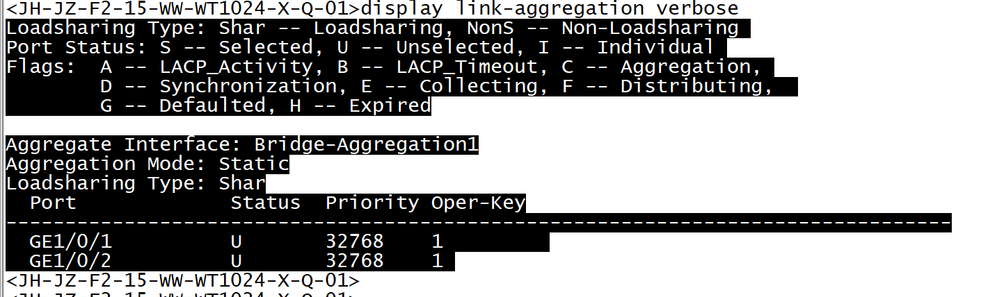

WT1024-X-Q聚合口对接华为S7706,本体聚合状态Unselected
2024-05-24提问
  • 0收藏,3262浏览
本体对接华为汇聚交换机,目前聚合口接着单线,静态、动态聚合口都起不来。但是静态聚合网络是通的,有方法解决嘛?

本体静态聚合起不来,不是交换机

本体静态聚合起不来,不是交换机

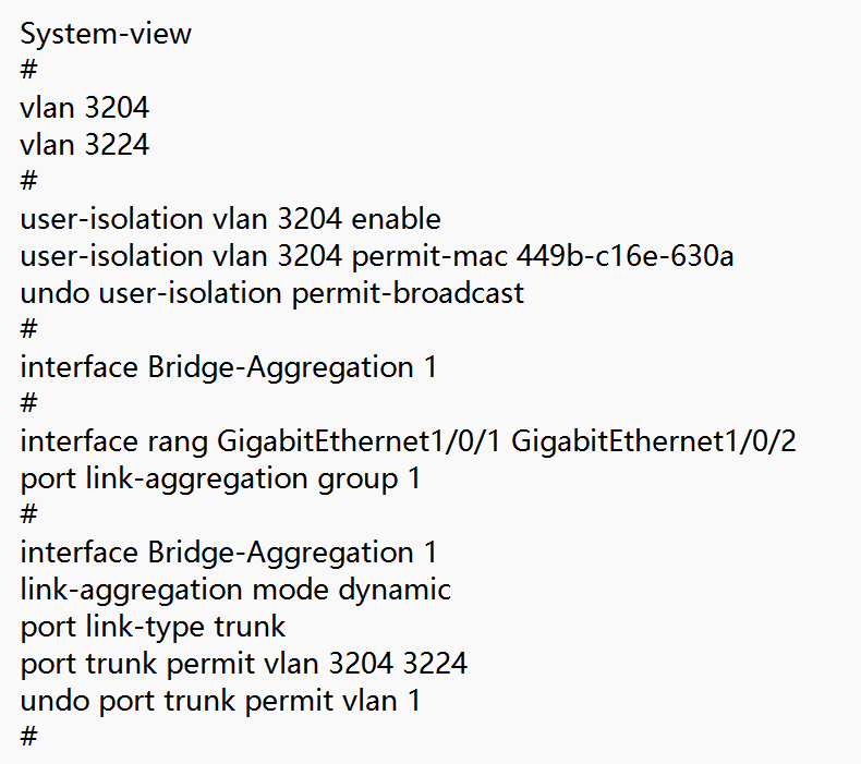

聚合修改成动态,两边修改成一致
两端动态直接不通了

华为交换机那边动态聚合怎么配的,另外你本体上行口不放通vlan1,应该不能上线吧
确定AP没反复上下线?默认都是vlan1获取IP上线,除非你手动配了其他vlan接口上线,不然用vlan1的话,本体上线,然后获取map下发的配置后,上行口vlan1不通,等一段时间本体会掉线,掉线重启后配置清空又会重新上线

interface Eth-Trunk110 port link-type trunk port trunk pvid vlan 3223 undo port trunk allow-pass vlan 1 port trunk allow-pass vlan 3203 3223 mode lacp AP能上线

https://support.huawei.com/enterprise/zh/knowledge/EKB1000092820
看下是不是这个问题
顺便把华为的端口配置贴出来看看
