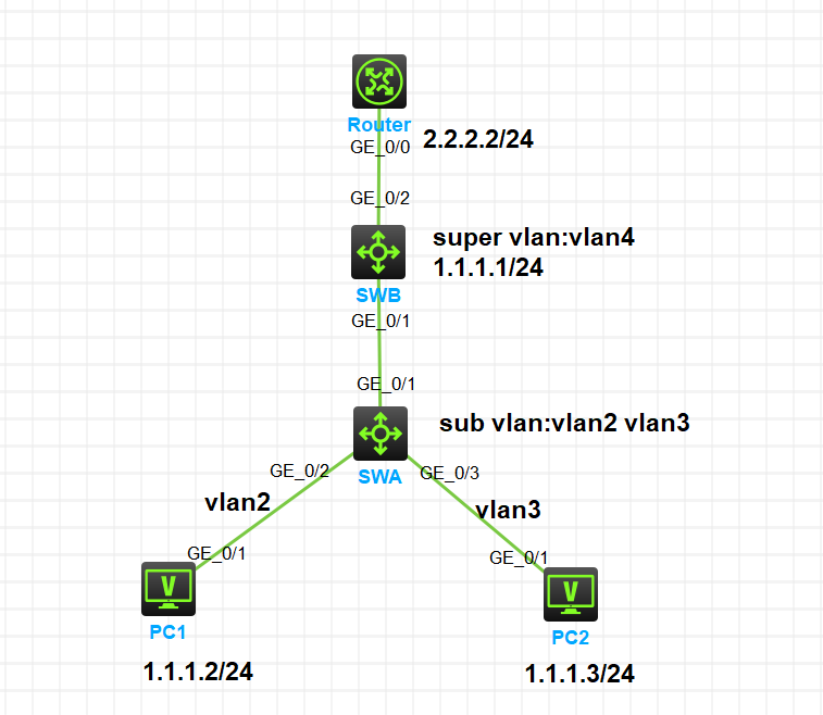

PC1ping不通SWB和Router
2024-05-25提问
  • 0收藏,1752浏览
感觉是差一部分静态路由没有配置,但是不知道是哪个
网络拓扑:
一.配置 SwitchA
<SWA> system-view
[SWA]vlan 2 to 3
[SWA]int g1/0/2
[SWA-GigabitEthernet1/0/2]port access vlan 2
[SWA-GigabitEthernet1/0/2]quit //退出当前视图
[SWA]int g1/0/3 //进入 g1/0/3 接口
[SWA-GigabitEthernet1/0/3]port access vlan 3 //将 g1/0/3 接口加入 vlan3
[SWA-GigabitEthernet1/0/3]quit //退出当前视图
#配置 SWA 的上行口 GE1/0/1 透传 vlan 2 和 vlan 3。
[SWA]int g1/0/1 //进入 g1/0/1 接口
[SWA-GigabitEthernet1/0/1]port trunk permit vlan 2 to 3 //trunk 口放通 vlan2
和 vlan3
[SWA-GigabitEthernet1/0/1]quit //退出当前视图
二.配置 SwitchB
#在 SWB 上创建 vlan 2、vlan3、vlan 4、vlan 5,并配置 SWB 的下联口 G1/0/2 透
传 vlan 2 和 vlan 3。
<SWB> system-view //进入系统视图
[SWB]vlan 2 to 5 //创建 vlan 2、vlan3、vlan 4、vlan 5
[SWB]int g1/0/1
[SWB-GigabitEthernet1/0/1]port link-type trunk //接口类型为 trunk
[SWB-GigabitEthernet1/0/1]port trunk permit vlan 2 to 3 //trunk 放通 vlan2
和 vlan3
[SWB-GigabitEthernet1/0/2]quit //退出当前视图
#在 SWB 上配置 Super VLAN 4,其关联的 Sub VLAN 为 VLAN 2、VLAN 3。
[SWB]vlan 4 //创建 vlan4
[SWB-vlan4]supervlan //配置 vlan4 为 supervlan
[SWB-vlan4]subvlan 2 to 3 //建立 supervlan4 和 sub vlan2、3 的映射关系
[SWB-vlan4]quit //退出当前视图
#配置 vlan 4 的接口 IP 地址为 1.1.1.1/24,开启设备的本地代理功能。
[SWB]int vlan 4 //进入 vlan4 虚接口
[SWB-Vlan-interface4]ip add 1.1.1.1 24 //配置 IP 地址为 1.1.1.1,掩码为 24 位
[SWB-Vlan-interface4]local-proxy-arp enable //开启本地代理 ARP 功能
[SWB-Vlan-interface4]quit //退出当前视图
#配置 vlan 5 的接口 IP 地址为 2.2.2.1/24,并将 GE1/0/1 口加入 vlan 5。
[SWB]int vlan 5 //进入 vlan5 虚接口
[SWB-Vlan-interface5]ip add 2.2.2.1 24 //配置 IP 地址为 2.2.2.1,掩码为 24 位
[SWB-Vlan-interface5]quit //退出当前视图
[SWB]int g1/0/2 //进入 g1/0/1 接口
[SWB-GigabitEthernet1/0/2]port access vlan 5 //接口划入 vlan5
#配置到路由器的缺省路由
[SWB]ip route-static 0.0.0.0 0 2.2.2.2 //配置缺省路由,下一跳地址为 2.2.2.2
三.配置出口路由器
<router>system-view
[router]int g0/0
[router-GigabitEthernet0/0]ip add 2.2.2.2 24
[router-GigabitEthernet0/0]quit
[router]int lo0
[router-LoopBack0]ip add 114.114.114.114 32
[router-LoopBack0]quit
[router]ip route-static 1.1.1.0 24 2.2.2.1

supervlan相关实验HCL模拟器不支持验证
有相关需求请用支持相关特性的真机配置测试验证

出口路由器没有配置出口路由么?
配置了的,不是出在路由器上,SWB和Router是能全面ping通的
努力学习数通和云计算的阿超 发表时间:2024-05-25 更多>>
恋雨 五段
粉丝:4人 关注:0人
vlan5 接口要配置nat outbound或者在路由器上配置回程路由,二选一
经过我做实验,应该是模拟器的问题,确实搞不了。
恋雨 发表时间:2024-05-25 更多>>
最后一段不就是吗,问题不是出在路由器上,而是SWA和SWB之间
那可能是模拟器不支持吧,另外注意检查下vlanif4接口和物理端口是不是down状态,模拟器经常有这个bug.
恋雨 发表时间:2024-05-25
恋雨 发表时间:2024-05-25
粉丝:49人 关注:26人
sueprvlan模拟器不支持,虽然可以配置,但是无法通信
