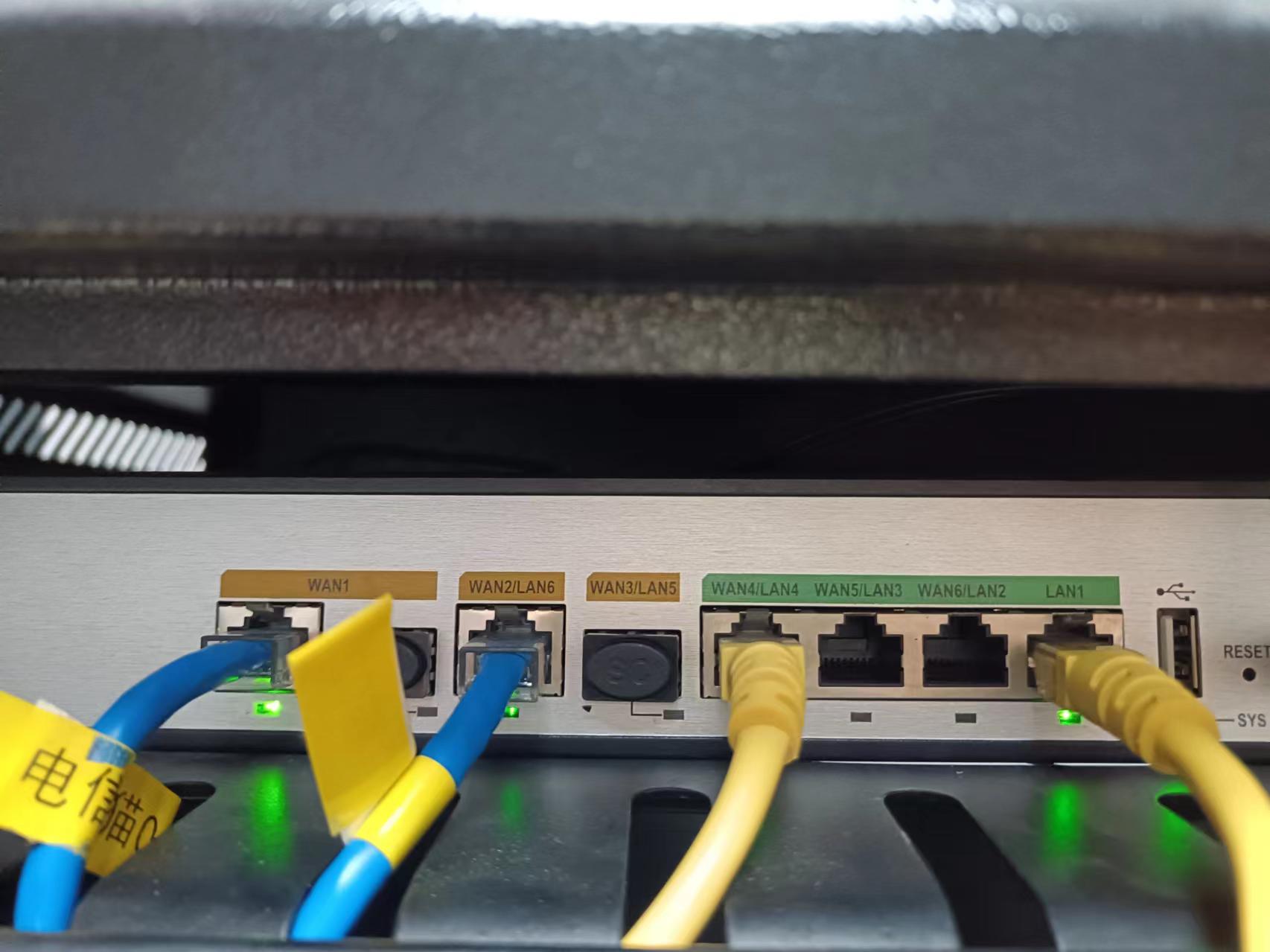

ER 5200G3 目前是双wan  口----用的是WAN 1和WAN2,内网用的是wan4/LAN 4----这个口,
wan 3 ----用接入光模块的,我这边暂时没有光模块

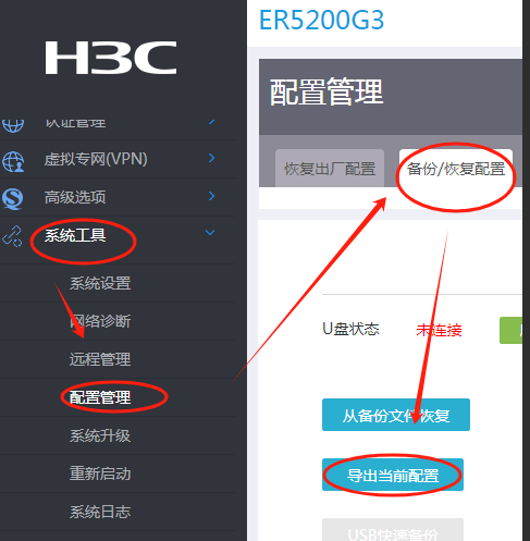

问题:我要新加入一条电信的光猫路由,是否直接把LAN 4口的网线接到 内网lan 1,把WAN 口3 和WAN 口4,设置成4WAN 口,
操作前先备份配置,再实施,但是内网好像不同的网段在用。如何操作比较妥的方案。可进可退。

1、设置4WAN模式,把新增WAN线路接到WAN4即可
2、至于变更风险等问题,建议联系400热线或采购渠道H3C认证代理商沟通下业务细节已做到万无一失。

内网不同网段网关都在这台路由器上吗,修改内网接口与内网不同的网段在用好像没关系吧
是的。但是我不修改内网IP。原来内网用的是WAN4/LAN4 口,这个内网线直接迁到LAN 1即可

配置备份这个即可把,其他的我要设置4个WAN 口,但是实际WAN3口没有光模块,可以空着WAN 口3不接上去用吧?
