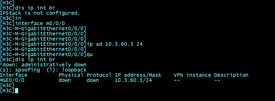

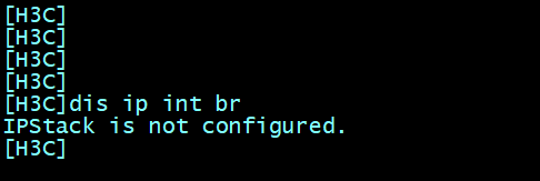

1、刚刚用HCL,加了一台S6850,启动之后用命令dis ip int br后
提示IPStack is not configured,
进到G1/0/1后配置不了IP
然后又进入到了M0/0/0,配置了一个IP成功了。
但是再输入dis ip int br后,也只看得见M口的信息,
是不是我哪里做错了,希望能帮助我解决,谢谢。
你需要先配置一个vlanif接口才行
或则配置一个三层接口地址
dis ip inter brief提示你的报错就是告诉你,当前设备还未配置三层接口地址,也就是ip栈

dis ip int b 是看三层接口 vlan什么的
dis int b 是看二层接口
是的 二层接口 要改成三层才能配置ip 命令如下 port link-mode router

把端口改为路由模式就可以配置IP了
int g1/0/1
