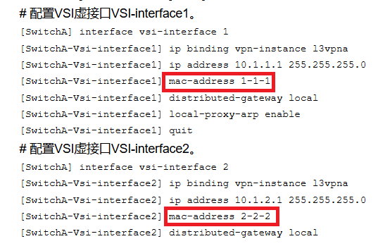

没规定mac一定要一样,官网配置案例就是用的不同mac(一个1-1-1,另一个2-2-2)
参考:
02-EVPN VXLAN配置-新华三集团-H3C
