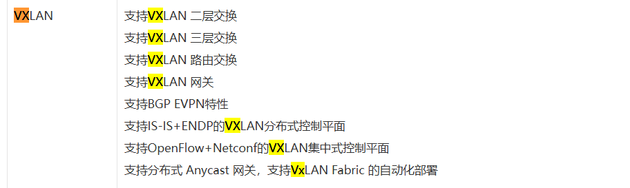

听售前说配置受限的板卡,就不支持VXLAN了
请问一下官网有哪个地方可以查询 到这个资料么

一般来说带X结尾的,都是支持vxlan 的。

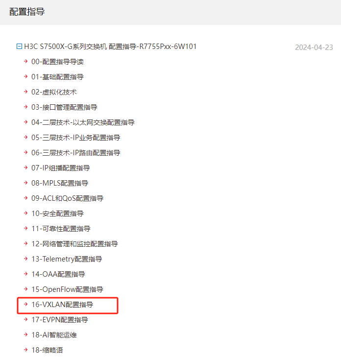

https://www.h3c.com/cn/d_202404/2111524_30005_0.htm

2.1  VXLAN与硬件适配关系
仅以下端口支持VXLAN功能:
·     LSCM2系列SC主控板的业务端口
·     LSCM2SRP6C4Y06A0主控板的业务端口
·     SF系列接口板的所有端口
·     SD系列接口板的所有端口

仅以下端口支持VXLAN功能:
·     LSCM2系列SC主控板的业务端口
·     SF系列接口板的所有端口
·     SD系列接口板的所有端口
找到一个75X-G的这样的说明~~~~
