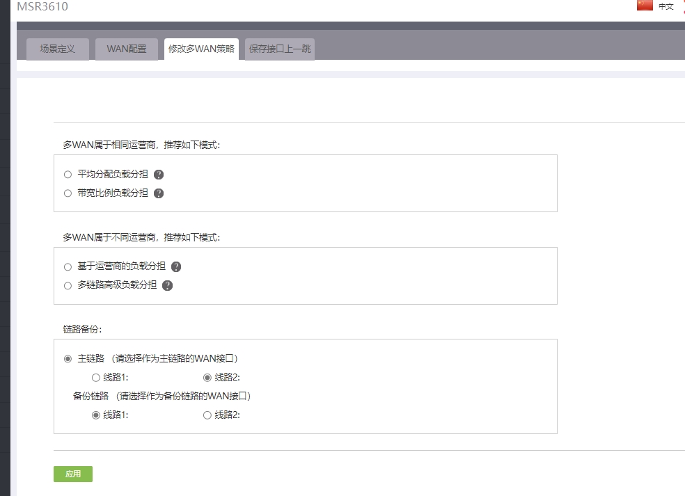

MSR3610设置了主热备,但是拔掉了主线没有自动跳到另外一个备用线。

主要线路是100M专线,备用为1000M的ADSL
您好,检查多WAN策略
请问怎么看是否已经切换了线路呢

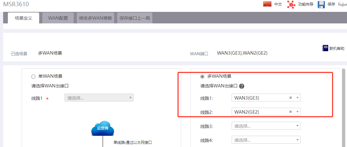

楼下发图了,请麻烦您看看
zhiliao_3d7pMt 发表时间:2024-05-28

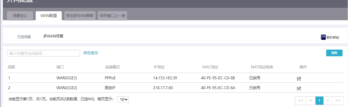

请问怎么看是否已经切换了线路呢

多网络策略是这样设置的
更新下版本看看
