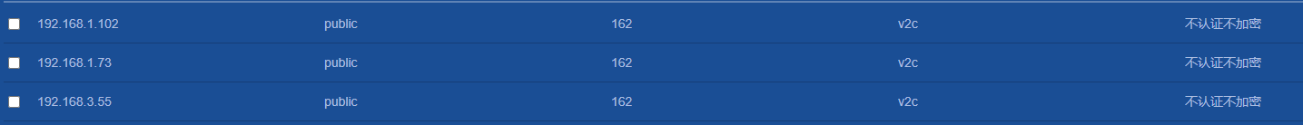

在官网上可查找到设置或删除目的主机配置的命令,但是没有查阅到如何查看接收trap的目的主机IP都有哪些?telnet命令是什么?请各位大佬解惑。web界面可查看如下所示:

这个直接看配置就行了
dis cu | i trap
