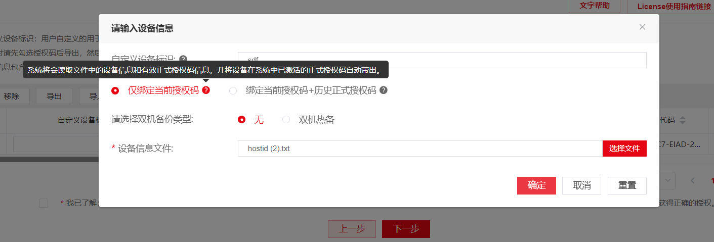

1.3  原iMC环境的激活文件中包含临时授权码和正式授权码,现要求在保留原有授权码的基础上进行扩容操作,该如何操作?
(1)     在H3C智能管理中心Web页面收集最新的主机信息文件时hostid。
(2)     在H3C License管理平台页面的“License激活申请”流程的“第一步:输入授权信息”,需要导入hostid以及需扩容的授权码。
(3)     在H3C License管理平台页面的“License激活申请”流程的“第二步:绑定硬件设备”,选择“绑定当前授权码+历史正式授权码”。上传最新的历史激活文件后,H3C License管理平台会自动关联该文件包含的全部授权信息(包括临时授权码和正式授权码)以及设备信息。如图1-2所示。
图1-2 License激活

您好,如果同时存在正式授权和临时授权,则默认授权为临时授权,License有效期为临时授权的有效期,授权数量是二者之和。建议在临时授权到期前,为其注册正式授权,否则在临时授权到期后,您将无法登录;此时需要将原正式版License文件重新上传(本地授权方式)或重新连接License Server(License Server方式授权),重新获取授权后,即可正常登录。
