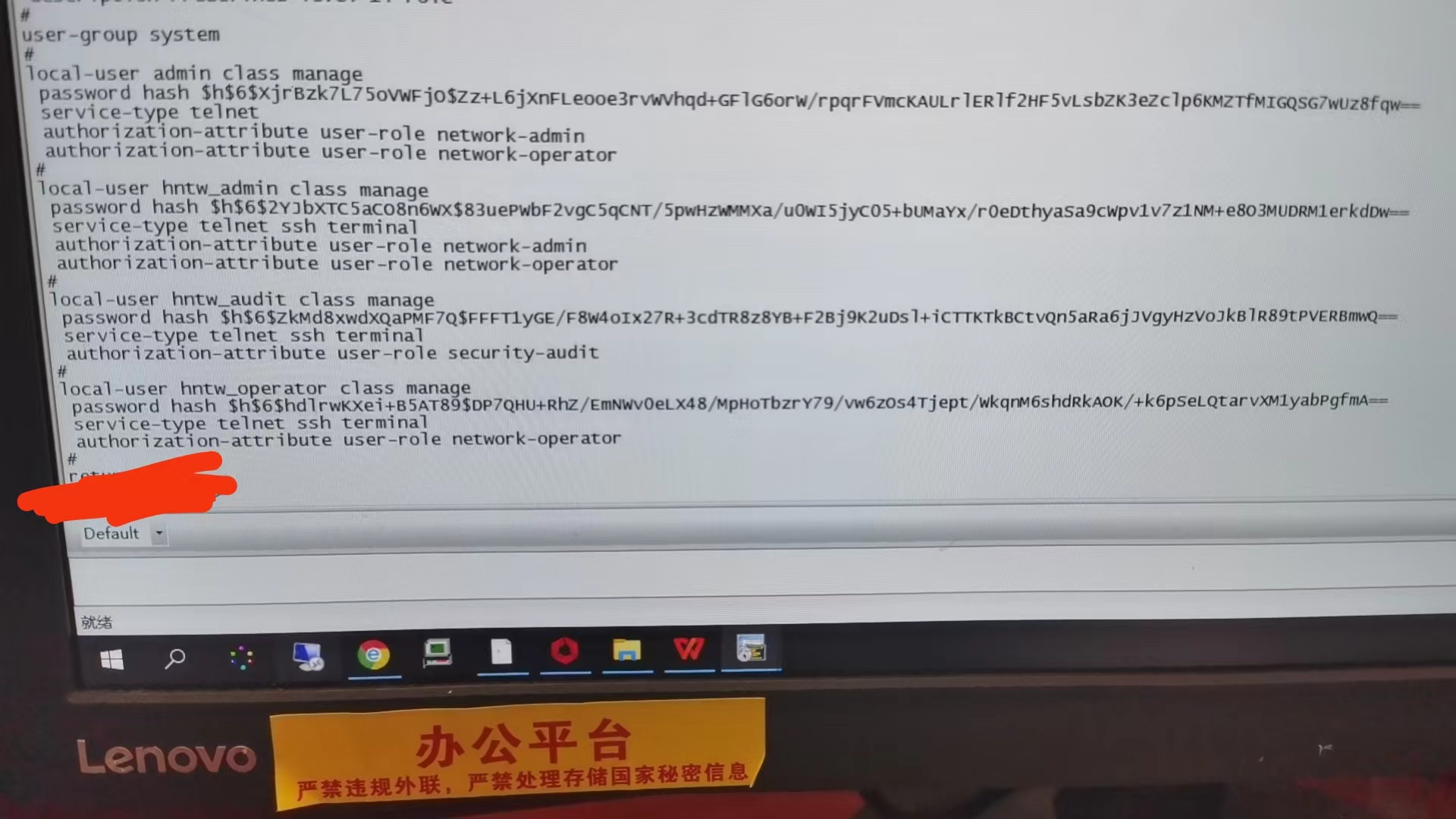

H3C -S10508-V 核心交换机被检测到存在ssh空口令(ssh空口令:root/123456(任意输入密码或空密码都可以登陆)),但是local-user里没有这个用户,请问怎么解决。

到官网找一下新版本,看下版本说明里有没有提及这个问题并修复
检查下做没做认证
dis cu找到这些 radius scheme testc primary authentication 46.1.219.101 primary accounting 46.1.219.101 key authentication cipher $c$3$4ssLrfUSKGDgVQtL13E6UbULLA03/wkvS6GPTW= domain testc authentication default radius-scheme testc none authorization default radius-scheme testc none accounting default radius-scheme testc none

怎么检查,请说详细些

dis cu看下 对设备登录有没有做radius认证

测试一下,看看是不是可以
如果不可以,大概率误报
验证过,root空密码能登录
