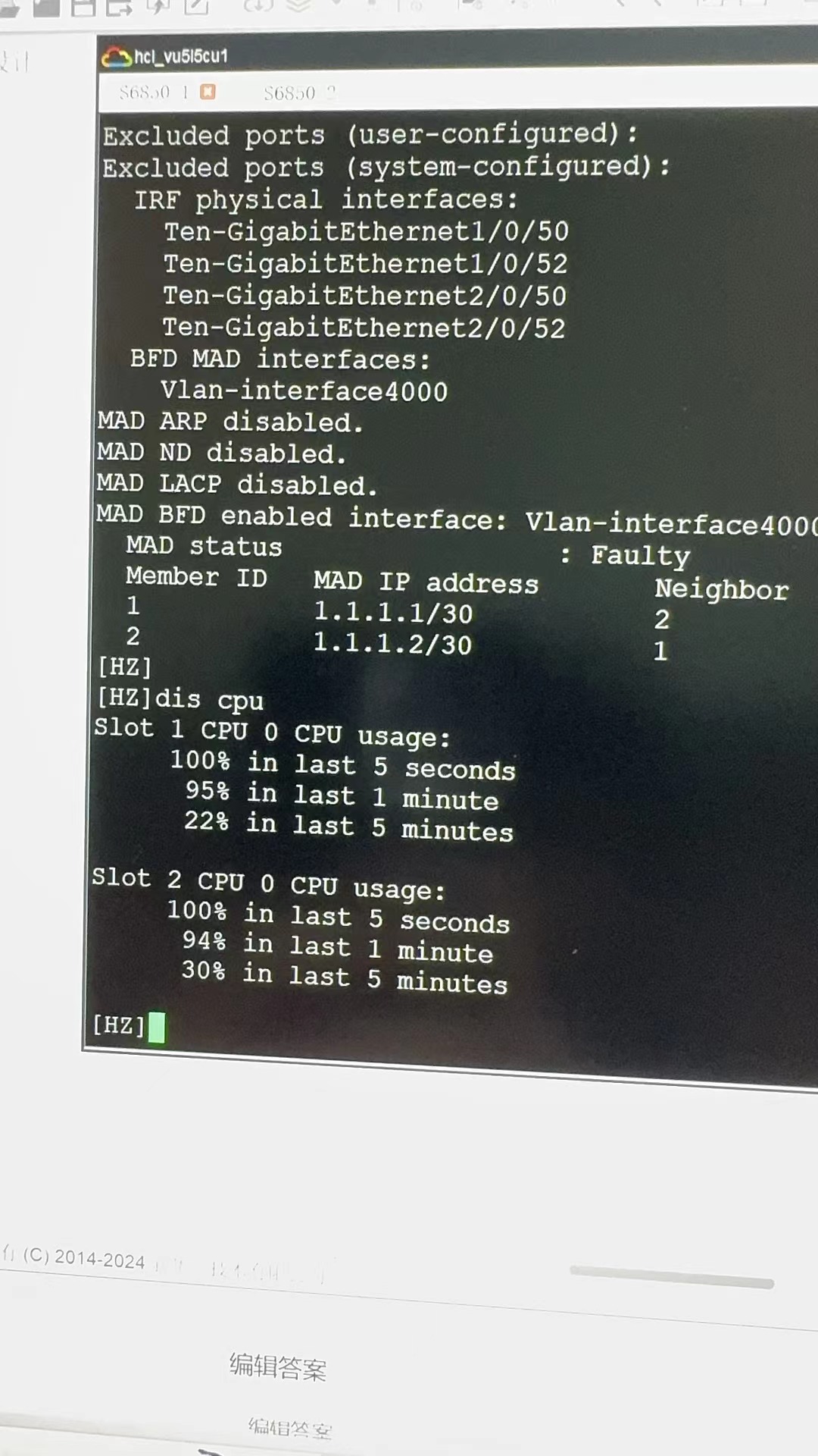

请问华三模拟器是不是不能做bfd mad
2024-05-28提问
  • 0收藏,1911浏览
粉丝:0人 关注:12人

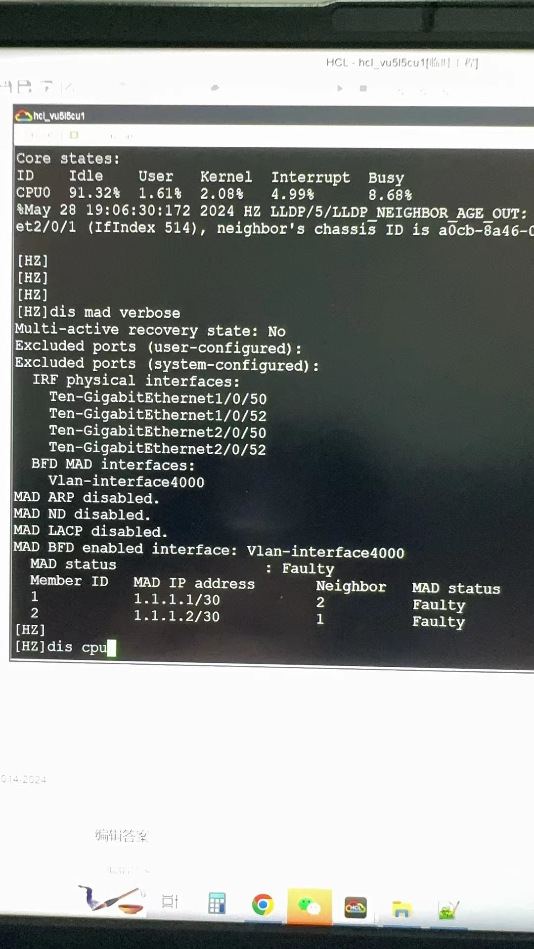

做好之后cpu直接干到100%了,状态也不对
interface Vlan-interface4000
 mad bfd enable
 mad ip address 1.1.1.1 255.255.255.252 member 1
 mad ip address 1.1.1.2 255.255.255.252 member 2
 port link-mode bridge
 port access vlan 4000
 undo stp enable
interface GigabitEthernet2/0/1
 undo stp enable
粉丝:19人 关注:0人
截止HCL目前最新版本为例
不支持二层口配置mad
需要三层口方式
模拟器问题
zhiliao_8h148y 发表时间:2024-05-28 更多>>
这个是只针对华三模拟器吗,还是真机也这样
zhiliao_5FaOTL 发表时间:2024-05-28
模拟器问题
