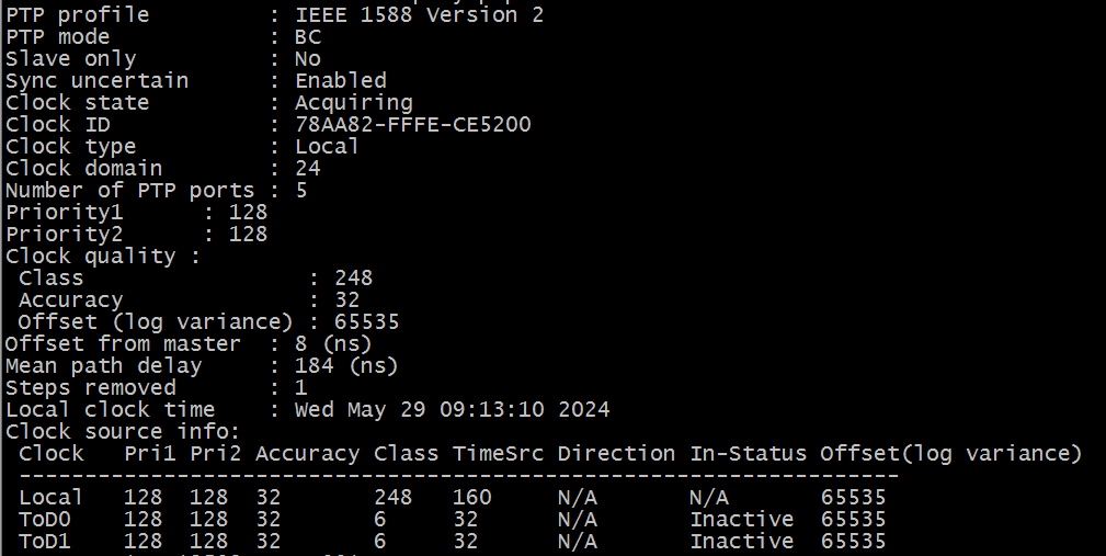

s12508R1588v2没有锁定。
2024-05-29提问
  • 0收藏,1767浏览
4/0/16口接的是华为,以下是配置
ptp profile 1588v2
 ptp mode bc
 ptp domain 24
 ptp clock-state enable
 ptp sync-uncertain enable
interface Ten-GigabitEthernet4/0/16
 port link-mode route
 duplex full
 ptp syn-interval -1
 ptp min-delayreq-interval -1
 ptp enable
 synchronous mode
 esmc enable
 network-clock source lpuport Ten-GigabitEthernet4/0/16 forcessm off
 network-clock source lpuport Ten-GigabitEthernet4/0/16 priority 1
display ptp statistics interface Ten-GigabitEthernet 4/0/16 查看设备没有发报文的记录,这个是什么原因导致的
yzx 五段
粉丝:2人 关注:3人
可以按照官网手册检查下配置,如果配置没问题可以debugging ptp all命令用来打开PTP的调试信息看下报文交互
