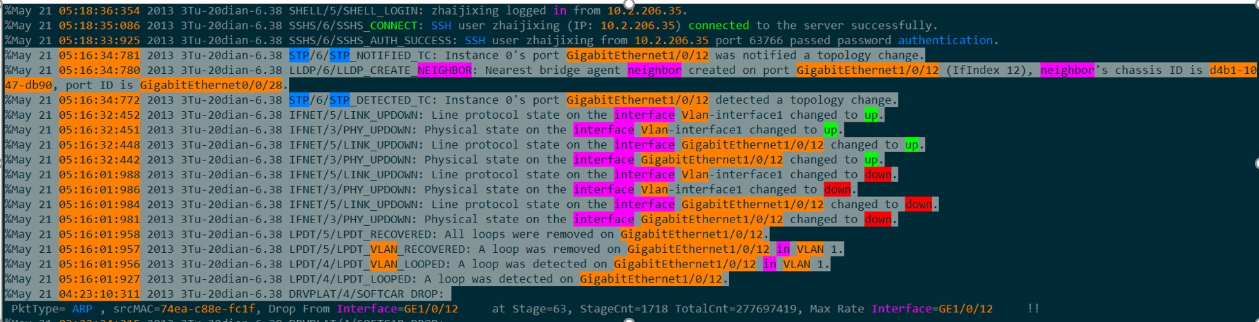

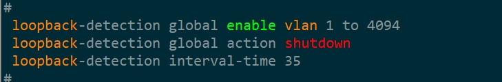

交换机配置了环路检测,接口检测到环路执行shutdown,没有看到恢复的命令,然后当时出现环路检测后关闭了上行接口,大概过来三十秒有恢复UP了,这个是默认的吗?
loopback-detection global enable vlan 1 to 4094
 loopback-detection global action shutdown
 loopback-detection interval-time 35

您好,正常的呀,你配置了这个
这个下个周期检测环路消失后,会自动开启端口吗

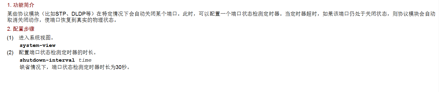

正常现象,默认就是shutdown后过30秒尝试恢复。
这个时间可以通过shutdown-interval命令来修改。
粉丝:49人 关注:26人
30秒恢复默认是根据shutdown-interval来控制的,默认是30秒,你可以修改为1秒看看效果,会发现频繁的up/down(如果有环路的话),然后你的loopback-detection interval-time 35是35秒检测一次是否有环,比如一个接口开着,第一次检测没环路,要35秒之后才开始第二次检测
