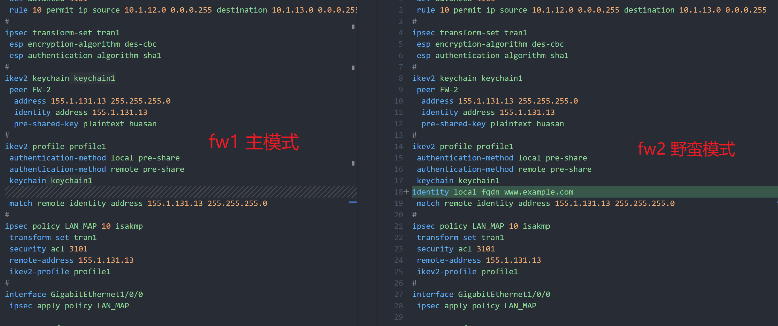

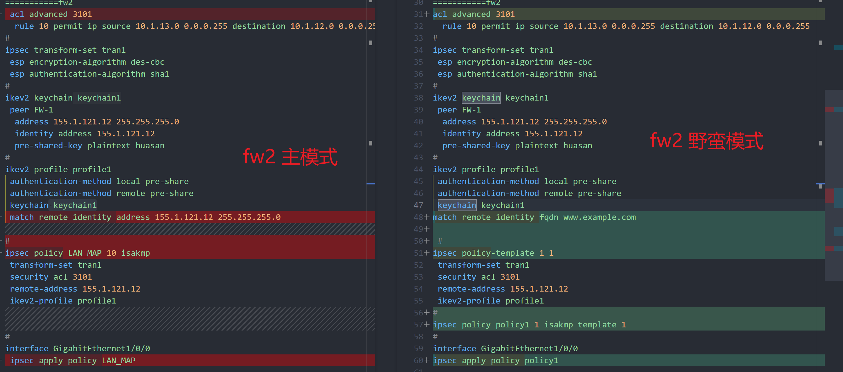

大佬们帮我看看,主模式和野蛮模式对比,还有没所有命令要增加或者删除的
下图是fw1 的对比(右边图片备注错了)
下图是fw2的对比
