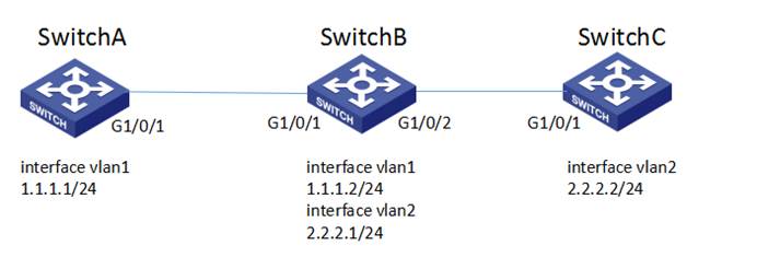

1 配置需求或说明
1.1适用产品系列
本案例适用于如S5130S-52S-SI、S5500V2-30F-EI等的V7交换机,V5、V7交换机具体分类及型号可以参考“1.1 Comware V5、V7平台交换机分类说明”。
1.2配置需求
1)当前是北京时间20点,2018年11月26日。SwitchA、B、C均是V7交换机,需要把SwitchA设置为NTP时钟服务器,SwitchB做为SwitchA的客户端,同步时间;
2)由于SwitchC与SwitchA路由不可达,无法直接从SwitchA同步时间。需要将SwitchB做为SwitchC的服务器,让SwitchC同步时间。
2 组网图
3  配置步骤

3.2配置SwitchB为NTP客户端
#设置交换机系统名称为SwitchB
<H3C> system-view   //进入系统视图
[H3C]sysname SwitchB   //设置交换机系统名称为SwitchB
# 设置SwitchB管理地址。
[SwitchB]interface Vlan-interface 1   //进入vlan1虚接口
[SwitchB-Vlan-interface1]ip address 1.1.1.2 255.255.255.0   //配置IP地址为1.1.1.2,掩码为24位
[SwitchB-Vlan-interface1]quit   //退出当前视图
# 设置SwitchB时区。
[SwitchB]clock timezone beijing add 8:00:00   //配置本地时区名称为beijing,比UTC标准时间增加8小时(北京在东八区,需要加8小时)
