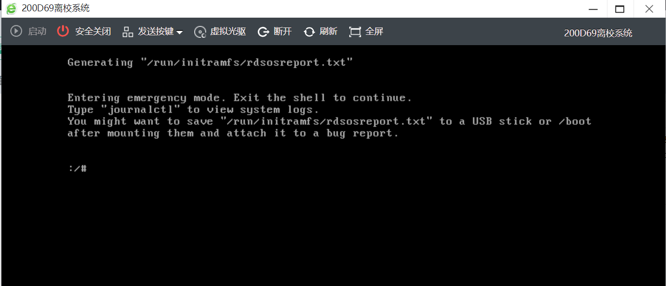

uis虚拟机紧急模式

vmware迁移过来的虚拟有这样的情况
4 个回答
使用一段时间突然这样的

磁盘改成ide的格式,更改下引导项,在启动看看。  如果不行,可能跟虚拟机系统有一定的关系
迁移完是有使用一段时间了的哦

虚拟机关机,后台备份磁盘文件后qemu-img check ×一下件,是不是损坏了。如果有多个虚拟机共用一块磁盘,磁盘所在存储损坏,可能有这个现象
不会有多个虚拟机使用同一个文件的情况呀,在主节点敲命令吗,怎么判断是损坏了

UIS什么版本?
出错前是有重启过虚机的动作还是其它异常动作?
750p10,重启过
