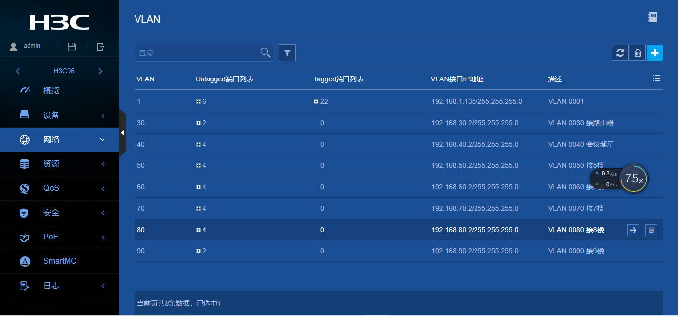

交换机vlan30  连接到路由器。现在通过交换机口可以ping通192.168.30.2(交换机上的端口ip)
无法ping通路由器上的(192.168.30.1)

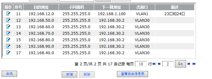

ER5200配置如下:
er5200配置1

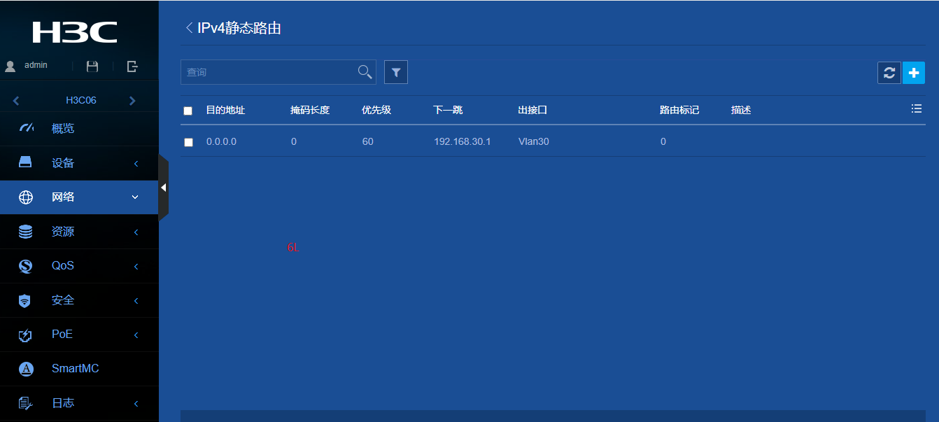

S5560S配置了6个vlan  其中vlan30连接到路由器er5200.
S5560配置如下:

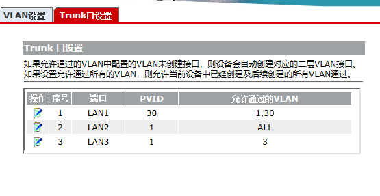

交换机和路由互联的接口  ;
如果连接的是 路由 PVID30 的 lan  1 接口;那么交换机的端口PVID 也设置为 PVID 30 、或者access vlan 30 ;
如果连接的是路由的trunk  vlan  all 的 lan2 口、那么交换机端设置为trunk 放通vlan 30 pvid 为1 ;

我是连接的路由PVID 30的LAN 1接口。那我交换机的配置得改下哪里呢?
zhiliao_7NN0os 发表时间:2024-05-31
交换机的端口 设置为trunk permit vlan 30 pvid 30 /或者 access vlan 30
