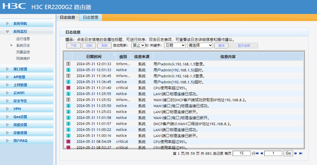

H3C ER2200G2 路由器经常掉线,CPU使用率经常提示超过95%

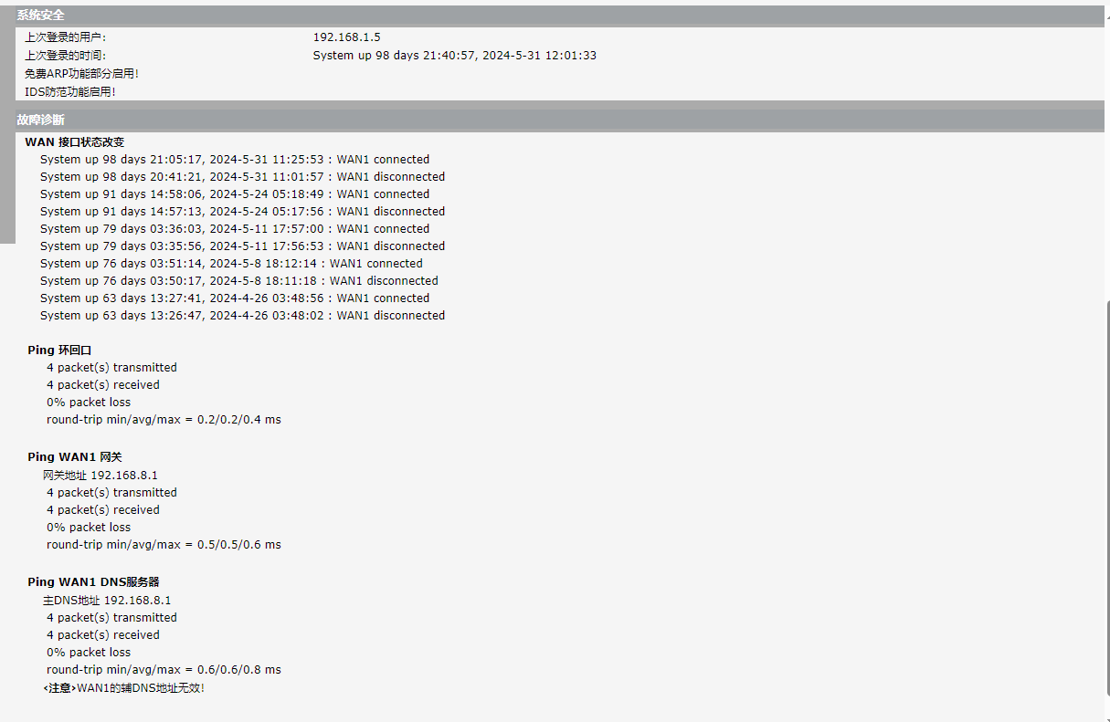

日志放了,麻烦您帮我看一下
zhiliao_6ooKlF 发表时间:2024-05-31
这个好像太少了 没啥有用信息
席宸 发表时间:2024-06-13

有可能环路  建议拔线测试
